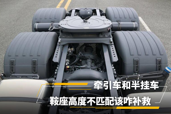

许多卡友为降低购车成本,不少人选择购买二手牵引车,也有很多保留自己的牵引车另配新/旧挂车,在此同时不容忽视的是牵引车和挂车高度是否匹配,如果购车时忽略了此问题,后期该如何解决呢,现在接下来咱们简单的探讨一下。

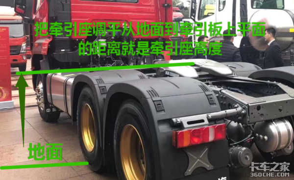

牵引车鞍座高度是指车辆在平坦地面,调平后的牵引座上平面离地面的高度。目前国内几大牵引车生产厂家的牵引座高度都不统一,一般在1.28米--1.42米之间。

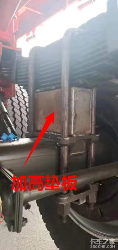

第三,如果高度相差过大可以考虑在板簧和马蹄班中间加块垫板,但增加的垫板强度需要足够承受满载的压力。
