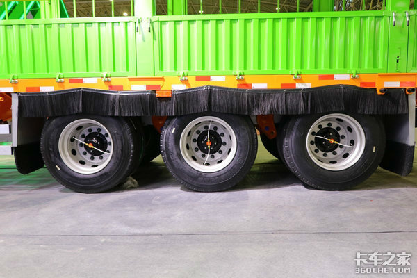

随时间推移,其中许多标准都逐渐实行到位,表面上对大家的影响好像不是特别大,实则不然。有些规定都设定了过渡期,其中最重要的是三轴栏板式、仓栅式半挂车应配备盘刹和空气悬架,延期25个月实施。
25个月的过渡期已经结束,2020年1月1日起,新生产和上牌的三轴栏板式、仓栅式半挂车强制安装盘刹和空气悬架。
原文规定是这样的:
总质量大于等于12000kg的危险货物运输车的后轴,所有危险货物运输半挂车,以及三轴栏板式、仓栅式半挂车应装备空气悬架。
所有专用校车和危险货物运输货车的前轮和车长大于9m的其他客车的前轮,以及危险货物运输半挂车、三轴的栏板式和仓栅式半挂车的所有车轮,应装备盘式制动器。
强制配盘刹和空气悬架,规定不是闹着玩
从网络讨论中笔者看到有些卡友还是很困惑,2020年1月1日强制实施盘刹和空气悬架,已经在运营的车怎么办?这里为大家简单解释一下,规定针对的是2020年1月1日起新上牌的三轴栏板式、仓栅式半挂车,已经上好牌的它管不着。
重点注意,是三轴的栏板式、仓栅式半挂车,两轴或者一轴的可以不装盘刹和空气悬架。

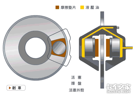

先说说盘刹,官方点的说法叫盘式制动器。结构上它主要分为刹车盘和刹车片两部分,刹车盘随着车轮一起转动,减速时刹车片夹紧刹车盘让车轮减速。
得益于结构上的优势,它不容易造车刹车热衰退,高温下也能保证有减速效果,毫无疑问能提升行车安全性。
盘刹的刹车片和刹车盘之间配合间隙很小,活塞只需要运动很小的行程就能产生制动力,因此盘刹的制动响应速度比鼓刹更快,可以完成高频率的刹车动作,配合ABS防抱死制动系统或者EBS系统效果更佳。
强制配盘刹和空气悬架,规定不是闹着玩
从理论上来讲,盘刹的各项性能指标都优于鼓刹,这点毋庸置疑。但盘刹并不完美,也有其缺点。首先成本和售价就很昂贵,三轴挂车用盘刹比鼓刹最少要增加1-2万元购置成本。
其次刹车片和刹车盘过小的配合间隙让它有点娇气,在恶劣环境下故障率比鼓刹高。更重要的一点是盘刹不能用淋水降温,否则骤冷骤热会导致刹车盘变形甚至崩裂,必须配合缓速器等辅助制动系统使用。
强制配盘刹和空气悬架,规定不是闹着玩

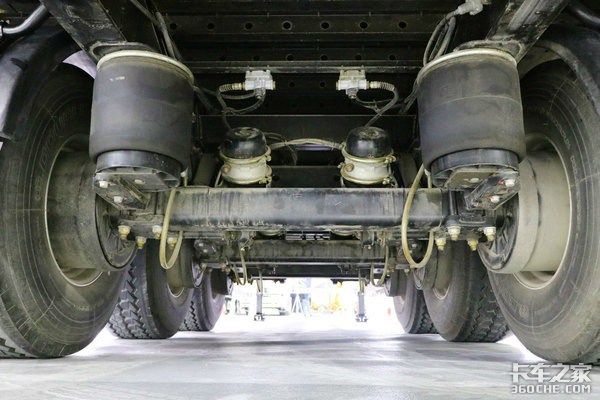

空气悬架各位卡友听的也不少,通俗的说就是用气囊代替钢板减震,硬邦邦的钢板和软乎乎的橡胶气囊谁更舒适不需要笔者多说,高舒适性是空气悬架的优势。
GB7258是《机动车运行安全技术条件》,它可不是《机动车舒适运行技术条件》,相比钢板悬架,空气悬架也有提升行车安全的作用。
功能性上,空气悬架能实现底盘高低调节功能,可根据路面和车身姿态偏移自动调整底盘高度,在转向、刹车等车身姿态发生变化的工况下,空气悬架能保持稳定的行驶姿态,降低车辆失控的概率。
其次空气悬架承载能力偏弱,不具备过度的超载能力,能减少超载行为发生。装配空气悬架的车能降低车辆行驶时轮胎对路面的冲击力,具备保护道路的优势。这也是4轴载货车配备空气悬架允许多拉1吨货的原因所在。

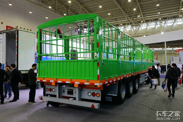

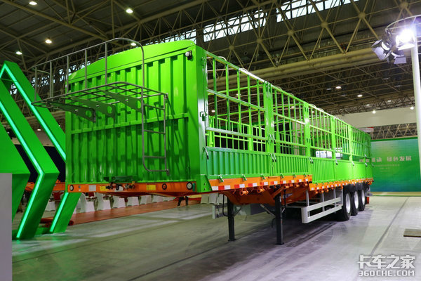

市场上销售的半挂车种类繁多,为何GB7258偏偏针对栏板式、仓栅式半挂车?而且是三轴的栏板式、仓栅式半挂车?因为保有量大。
不需要统计数据,细心的卡友观察身边的车就会发现,半挂车里面三轴的栏板式、仓栅式半挂车保有量巨大,不但保有量大,运输的货物一般都是低附加值产品,都是按照法规限重上限装载,对路面的损耗比较大。
且三轴栏板式、仓栅式半挂车售价低廉,技术安全条件低,行驶在道路上有极大的安全隐患,属于落后的运输工具。
强制配盘刹和空气悬架,规定不是闹着玩
法规强制要求三轴栏板式、仓栅式半挂车按照盘刹和空气悬架一方面是为了提升栏板式、仓栅式半挂车的安全配置,和挂车强制要求安装ABS道理一样。
另一方面是增加购买三轴栏板式、仓栅式半挂车,促使卡友们选择更先进的侧帘挂车,厢式挂车等运输装备。
不管出于何种原因与目的,三轴栏板式、仓栅式半挂车实行盘刹和空气悬架的规定都不会再改变,也没有任何缓冲的余地。
