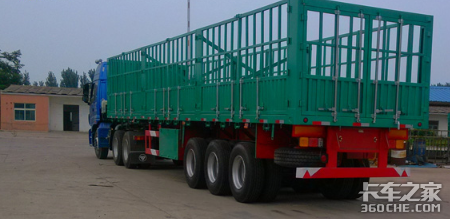

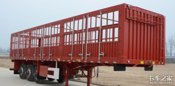

仓栅式半挂车是指载货部位采用栅栏结构设计的半挂车。主要用于农副产品及其它轻货物的运输。
法规要求严 仓栅式半挂车面临更大挑战
一、仓栅式半挂车的优势
2008年前后,随着国家治超力度的加大,运输市场对轻量化车型的需求更加迫切。仓栅式半挂车较厢式半挂车整备质量轻2~3t,特别是汽车用高强度钢的推广应用,使得仓栅式半挂车的整备质里大大减轻,一般情况下13m仓栅自重为6~6.5t,明显优于厢式半挂车。
同时国家相关部门对厢式半挂车的检测标准进一步明确:“顶部封闭不可开启”及“侧面不允许有两个以上的对开门”,厢式半挂车使用方便的优势荡然无存。

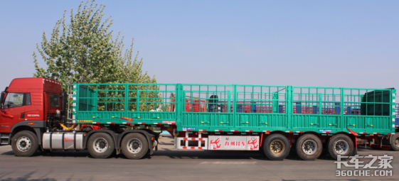

(2)短锁杆仓栅半挂车
一般短锁杆半挂车的长度为13m,底板到仓栅顶部的高度一般不高于1800mm。
法规要求严 仓栅式半挂车面临更大挑战
短锁杆仓栅半挂车与长锁杆相比,没有顶部的边围,锁杆较短,所以质量更轻。其侧仓栅的内部同样钉有帆布,由于没有了上边围,其仓栅防涨的能力较差,一般在对开门的下方焊接有紧绳器,在顶部有供钢丝紧固用的挡板及仓栅门缝中部的锁板,用钢丝绳把每对对开的侧仓栅固定。
这种仓栅半挂车除运输煤炭、砂石料外还可以开展长途物流运输。

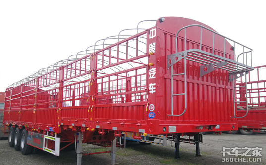

1.GB 1589-2016《道路车辆外轮廓尺寸、轴荷及质量限值》分析:
标准对仓栅车定义为:载货部位的结构为仓笼式或栅栏式且与驾驶室各自独立的载货汽车/半挂车,载货部位的顶部安装有与侧面栅栏固定的、不可拆卸的顶栅杆。
法规要求严 仓栅式半挂车面临更大挑战
“顶部安装有与侧面栅栏固定的、不可拆卸的顶栅杆”的要求,使仓栅车的仓栅拆装的便插性不如从前,运输货物的种类也受到局限。

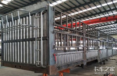

1.运输货物种类局限
从行业的技术要求来看,在产品申报公告时,仓栅式半挂车内部不允许带拉撑。由于仓栅式半挂车从车厢底板到仓栅顶部高度尺寸较大,造成车厢整体强度较弱,如果仓栅式半挂车内部没有了拉摆,在装载货物时就会出现严重的涨箱现象。
仓栅、立柱都会发生弯曲变形,其运输的货物种类也会受到局限,像那些涨箱比较严重的货物就不能运输,如散装粮食、煤炭、砂石料等。

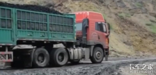

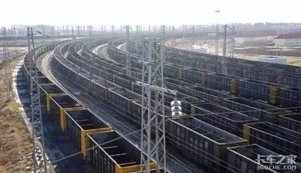

(2)在煤炭运输市场:
国家鼓励铁路、水路等多式联运的方式进行运输,甚至投资专线来运输煤炭。目前由铁路运输的煤炭超过了整个煤炭运输市场的50%。以公路运输为主的运输方式正在改变,煤炭运输市场的蛋糕必将被火车、轮船分切,也对仓栅式半挂车的发展产生不利的影响。

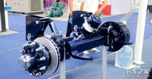

(1)匹配盘式制动器(盘式刹车):
根据GB7258的规定,自2020年1月1日起,新生产栏板式、仓栅式半挂车配备盘式制动器(盘式刹车)。

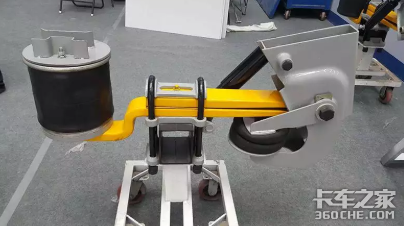

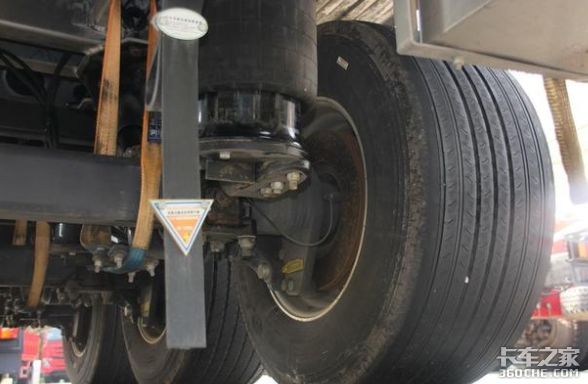

(2)匹配空气悬架:
根据GB7258的规定,自2020年1月1日起,新生产总质量大于或等于12000kg的危险货物运输货车的后轴,所有危险货物运输半挂车,以及三轴栏板式、仓栅式半挂车都应装备空气悬架。

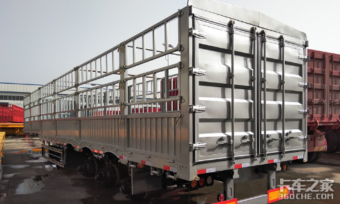

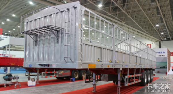

(3)技术门槛逐步提高:
从最近几年的政策来看,标准化、轻量化是未来仓栅式半挂车的发展趋势,产业升级势在必行,标准化生产有利于产品的质量,轻量化意味着装载货物的增加,行业技术门槛会越来越高。
企业的研发能力和工艺水平将受到更大考验,整体市场的集中度也在进一步上升,行业将呈现出向主机厂一样的产品寡头,牢牢占据绝大部分的市场。
