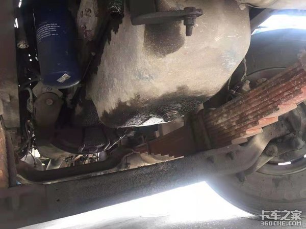

不管什么车子,一提到保养,大家总是首先会想到换机油。显而易见机油对发动机起到了非常重要的作用,等同于人体的循环的血液。
一般车辆行驶到一定的里程数,机油的性能就会发生变化,粘膜度就会下降,起不到给发动机内脏润滑的作用,这时候需要更换机油。
但是还有一种情况,个别的车辆“烧”机油,还未到更换里程,机油尺就显示缺机油了,这时候卡友们都会选择直接往发动机内添加机油,错误的认为刚添加的都是新机油没必要换了。
长年累月下来,变质的机油与新机油混合,性能会大大的下降,对发动机的润滑减磨和冷却作用就会减少,同时对发动机的磨损会更加严重。所以,卡友们还是要定期更换机油。

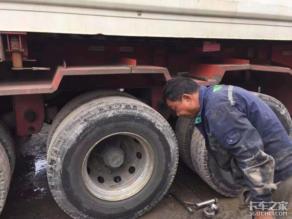

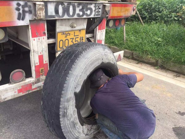

轮胎的气压高低均匀度对行驶中的卡车都有很大的影响。轮胎气压问题直接导致车辆的油耗过高,还可能影响车辆行驶安全。所以说在检查轮胎时不仅要看轮胎的磨损程度,还要检查轮胎的胎压。
有些卡友错误的认为胎压越高越好,其实轮胎气压过高或过低都会影响轮胎的使用寿命。根据自己平时拉货的重量均匀充气,按照轮胎标签上的说明合理充气,才会让轮胎的使用寿命更长久。

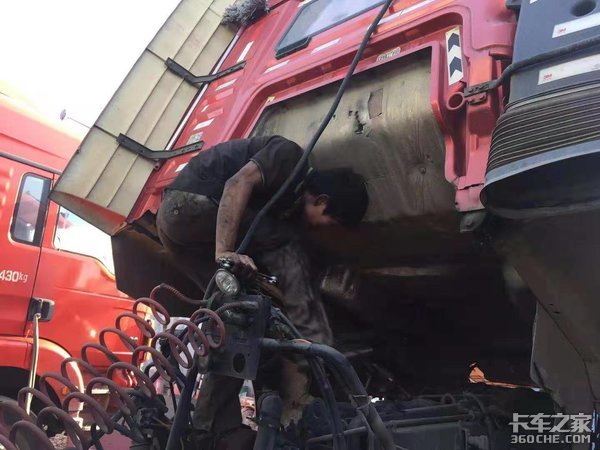

很多卡友觉得车辆上的尿素系统没有大用,标准合格尿素价格又太贵,故而在路边摊上买一些廉价劣质的尿素添加或干脆加水。
劣质尿素对有些发动机动力会有明显影响,久而久之就会发现车辆越来越没劲,服务站一检查尿素系统故障,修好就要几千块。平时看着省点小钱,后面有让你花大钱的时候。所以还是不要自认为很会节省钱。

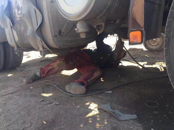

很多卡友为了防止螺丝生锈不好拆卸,就会在轮胎的螺丝和一些比较大的螺丝上涂黄油,觉得这样容易拆卸,殊不知这种错误的做法其实对螺丝来说是一种伤害,更是不安全的做法。
轮胎螺丝拧紧后,螺纹间就等于是自行锁住,涂油后螺纹间的摩擦系数减小,自锁功能就会变差,润滑后很容易导致螺丝松动,这样做虽然能防锈,但也可能造成严重的后果。
还有就是在安装螺丝时,自认为拧的越紧越好,其实这也是一种常见的误区,拧得太紧很容易断裂,会让高速行驶中的车辆发生危险,如果螺丝有松有紧,那么越紧的螺丝越容易螺丝折断。
正确的做法是,安装螺丝时让所有的螺丝等同受力,要均匀,要经常查看螺丝的松紧情况。
