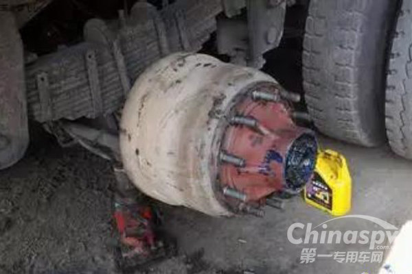

为了容易拧紧螺母和防止锈蚀,不少修理工在轮胎的螺栓螺母上涂油。实际上这是一种错误做法。因为轮胎螺母拧紧后,螺纹间就具有自锁的特征。这是由于螺纹螺旋角小于螺纹间的当量摩擦角的缘故。
给定的螺栓联接中,螺旋升角是一定值,而当量摩擦角则随螺纹间的摩擦状态而变。
显然,涂油后螺纹间的当量摩擦角减小,螺栓联接的自锁性能变差。因此在轮胎的螺栓和螺母上绝对不要涂润滑脂或滴上润滑油。这样做,反而会使螺母松动,甚至酿成事故。
