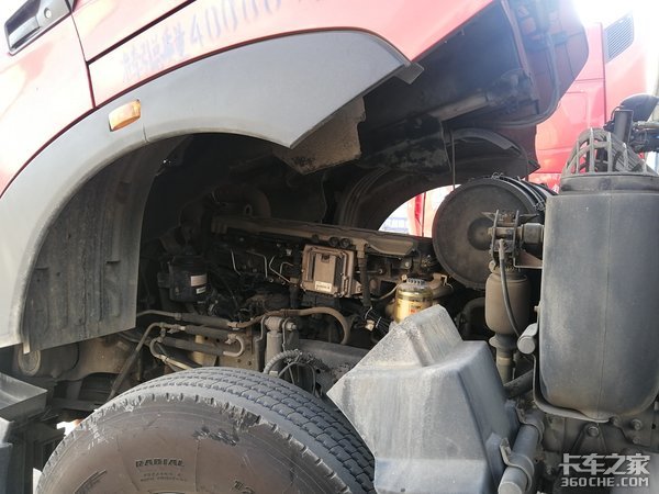

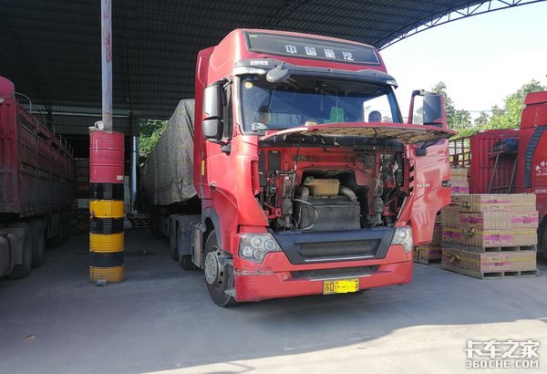

听到动力不足的问题,李师傅他自己的第一个怀疑就是增压机漏气,于是我们就打着火围着车一顿观察。由于,我们没有将驾驶室打起来,所以不方便检修,也很难确定问题是不是出在增压机上。
于是,我的父亲老王建议打起驾驶室来瞧瞧,那样能够更仔细的观察下。李师傅跟着老王的说的,忙前忙后的升起了驾驶室楼子,让我们更方便观察发动机的整体状况。
440马力拉标载上坡爬不动 是哪出了问题
令人奇怪的是,我们一群人都没有发现增压机漏气的问题,反而觉得发动机的运转很正常。于是,我们开始在其他地方寻找问题,暂时放弃了增压机出故障的可能!

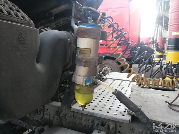

山重水复疑无路,发现滤杯油管进空气?
正当我们三个人都一头雾水的时候,老王围着驾驶室转了一圈在李师傅加装的柴油滤杯面前停了下来,我一看这个玩意感觉非常的熟悉。
愣了一会才想起来,我们原来跑广西和重庆这条线的时候,为了节约成本加黑油也装过一个类似的柴油大滤杯在车上。但后来,因为装上这个玩意之后,我们的车子就开始出现启动困难,有时候点几次火都打不着,使用的过程中还有动力衰减和断油的问题。
我和老王商量之后就没有在使用这种加装的柴油滤杯,我对这件事至今都是记忆犹新的!

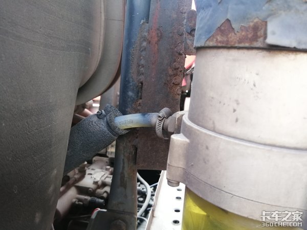

说到这里,老王就让李师傅打着火看看这个滤杯的工作情况,果不其然,在打着火以后这个大滤杯所连接的油管一直在进空气。弄到这里的时候,我们就大概锁定了问题所在,应该是这个滤杯有进空气的问题。
但是因为李师傅车上没有合适的接头,我们也没有在现场解决这个问题,只是估计是滤杯的问题。
