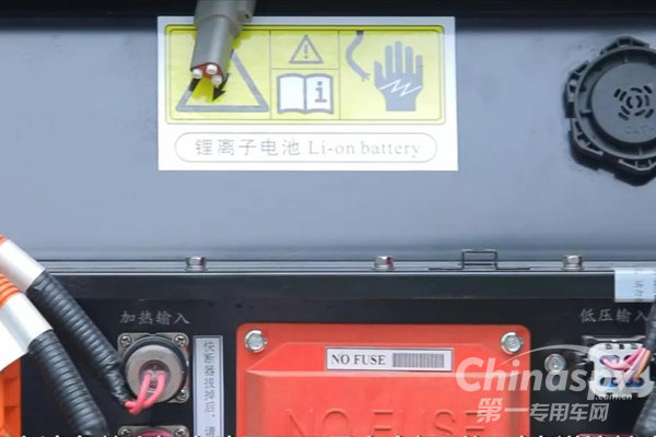

动力电池高温
目前,纯电动环卫车动力电池主要为锂离子电池,而锂离子电池在充放电过程中会产生热量导致电池温度升高,且产生热量会随充放电电流增大而增加,故当整车在大电流充放电时,会导致电池温度持续升高。
过高的温度会导致电池循环次数的下降,对电池寿命和安全性也会产生一定的影响,为了避免电池出现高温衰减加快的情况,电池管理系统在48℃以上(不同电池厂家由于电芯设计不同,温度会略有调整)时会采取主动保护措施,降低充电电流,减少电池的持续发热。
