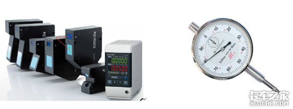

卡车很多抖动问题都和轮胎的失圆(也称为:径向跳动)有关系,所以掌握一个正确的径向跳动测量方法很有必要。径向跳动等于轮胎最大半径与最小半径之差,要求不能超过3mm,否则就会产生明显的抖动问题。激光位移传感器和百分表都能测量径向跳动,但前者精度更高。测量方法及注意事项如下:
(1)激光位移传感器;(2)百分表

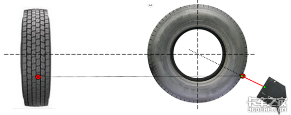

4、用三脚架或其它合适的支架将位移传感器支撑起来。在测量过程中激光位移传感器不能有晃动。
测量示意图(激光位移传感器)
5、移动传感器支架,使激光点落在合适位置。位置要求:激光束与轮胎侧面平行;光束通过轮胎的圆心;光点落在轮胎中间花纹上,如果花纹数为偶数,则分别测量中间两条花纹。

使用激光位移传感器测量快速、准确,但设备成本太高,不适于个人和修理厂。从经济性和可行性上考虑,选用百分表也能实现轮胎径向跳动的测量。如果正确掌握测量方法,也能达到较高的测量精度。

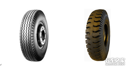

第一种,针对没有贯通横纹且未使用的新胎
没有贯通横纹的轮胎
随着轮胎的转动,百分表上的数据会发生变化,读取转动一周内的最大值和最小值,两者之差就是径向跳动数值。重复测量3次,最终结果取平均值。
第二种,针对有贯通横向断纹的轮胎
有贯通横纹的轮胎
在转动轮胎时仅记录每块花纹中间位置处的读数,在所有数值中找出最大值和最小值,两者之差就是径向跳动数值。这种方法测得的跳动数值要稍微小于实际值。
