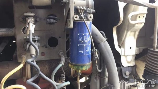

1、检查外部所有滤芯。
首先要检查爱车的柴油滤芯是否过脏,油水分离器里的水是不是太多了,多久没有更换空气滤芯了。这都是外部容易检查经常发生动力不足冒黑烟的情况,也是最省钱最简便的检查处理方法。

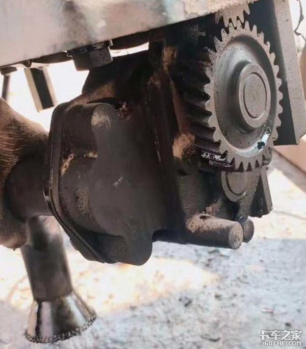

说完了动力冒黑烟的问题,再说说行驶中机油压力低的几种常见问题,车辆用久了以后各个零部件都会磨损。
下面分析一下为啥老车行驶中机油压力会很低,甚至机油报警的情况。正常怠速凉车情况下机油压力高一点,发动机运转后渐渐热起来以后会慢慢恢复正常。
1、检查机油量是否在适量位置。
拔下机油尺检查机油刻度是否在中线或偏以上位置,低于中间位置就是缺机油,高于中线太多就会影响发动机动力,产生下排气大。所以说中间偏上一点点正好。
2、检查机油传感器是否损坏。
机油传感器在机油散热器里面不容易查看,需要专业人士拆开后检查。
3、检查机油泵和限压阀工作是否正常。
拆下油底检查限压阀是否弹簧松动导致压力低?同时需要考虑机油泵是否因年久失修工作不正常,也会导致机油压力过低。
4、如果以上都没有问题直接考虑发动机大瓦因长时间磨损导致的机油压力过低,出现了故障,这就需要必须更换发动机“四配套”了,有点“烧”钱的意思。
