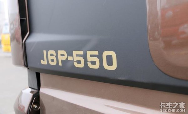

先说发动机,牵引车的列车总质量一般在49吨。之前就有人指出比较合适的动力匹配为10马力配1吨,这意味着选择490马力的发动机比较合适,但是如果自己经常跑云贵川等地的山路的话,500-550马力也会是不错的选择。

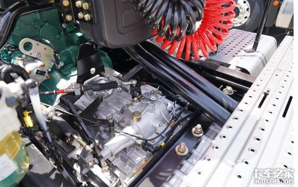

再说一下变速箱,牵引车已经基本淘汰之前的9挡、10挡箱,目前基本都是12挡、14挡、16挡箱,对于挡位数的选择,个人建议选择12挡箱。
12挡的变速器配合大马力发动机已经足以应对国内各种工况,燃油经济性和大扭矩输出表现都比较好,相对于14挡、16挡的变速器结构更简单,可靠性更强。

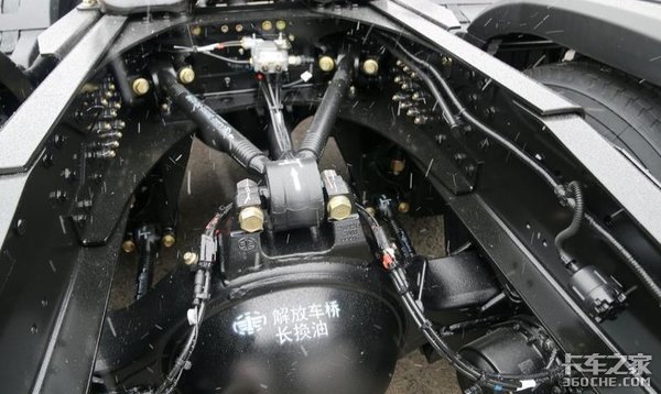

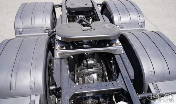

最后说一下后桥,在现在的法规下,我建议选择6X4双驱动桥的牵引车,既能载更多货物,并且行驶的稳定性也远强于6*2双导车型。轮间差速锁和轴间差速锁必须配备,有助于在恶劣路况下脱困。
一款四季通用的牵引车,都需要哪些配置
在选择变速箱和后桥速比时,要结合实际工况。如果基本全高速且路况较好,建议选择直接挡变速器加小速比后桥;如果国道占比大且路况复杂,建议选择超速挡变速箱加大速比后桥。
动力链的保养也是比较重要的,不少车企已经推出机箱桥换油周期为10万公里的车型。
全国跑的卡友必须靠公里数堆出效益,通常要达到1.8万公里一个月才能跑出较好收益,长换油延长了换油时间,降低了保养成本,提高了出勤率,间接增加效益,值得卡友选择。

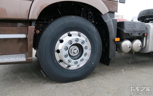

现在的长途运输都是标载,全车铝合金轮毂在全寿命周期来看是划算的,并且质量轻,散热好,用着也放心。

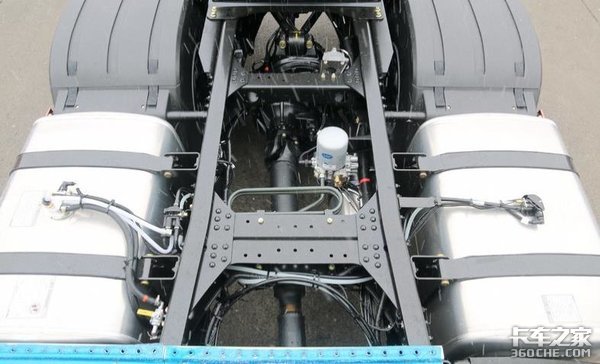

双腔油箱也是很有必要,冬季运输的时候,小油箱加高标号的柴油,大油箱加0#柴油。先用小油箱的油把发动机热起来,冷却液加热大油箱,然后切换到大油箱烧0#柴油,这样一个冬季也要省几大千。

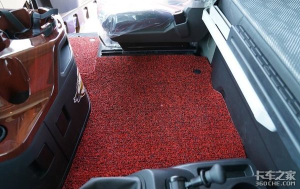

平地板和上下超宽卧铺也属于必有项,平地板能够增大驾驶室空间,方便人员在驾驶室内走动,降低卡友们的压抑感,让卡友无论是在开车还是休息都能心情放松。
上下超宽卧铺对夫妻车和搭档车最为适用,开车疲劳的时候,往宽宽的卧铺上一躺,很快就能进入深度睡眠,醒来就可以养足精神。

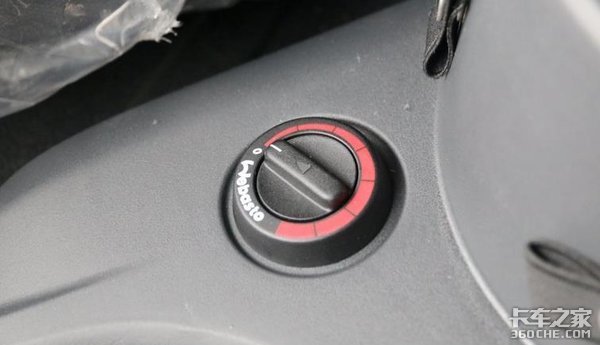

驻车柴暖和车载冰箱也应该成为标配,冬天在车里睡觉太冷,裹上厚厚的被子也不顶用,打开柴暖能够很好的提升温度,让冬季的驾驶室也能温暖如春。
