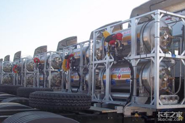

燃气卡车的燃料储存罐
目前来说,天然气车辆主要分可分为压缩天然气(CNG)车辆和液化天然气(LNG)车辆。
CNG储存罐稍微有点特殊,在总质量18吨以上的重型卡车上还是比较少见,但是在城配微卡小卡上的能见度比较高。
且微卡和小卡上的CNG储存罐一般有一到两个,罐体短且直径稍大。而重型卡车上使用的CNG储存罐直径小、罐体细、数量多,一般有8到12个。且可以放置在整车的底盘上,底盘尾部或者直接安装在驾驶室后部。

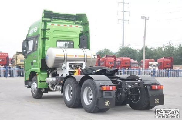

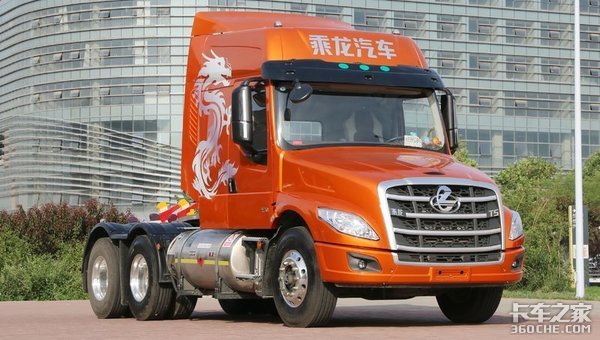

LNG储存罐直径比CNG储存罐大很多,罐体有效容积大多在400升以上,最大的可达到1000升。在总质量18吨以上的重型卡车上使用非常频繁。
而且可以放置在底盘上和驾驶室后部。长头卡车一般把储存罐放置在底盘上,但也有类似于一汽解放安捷系列把燃气储存罐放在驾驶室后部的设计。
国六强制实施 买LNG/CNG重卡该注意啥
这款乘龙H5燃气牵引车采用了把储存罐放在底盘上的设计

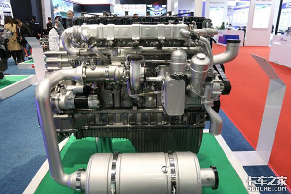

燃气卡车的动力总成
燃气卡车动力总成相比较石化柴油作为动力来源的卡车来说还是有一些区别的。比如燃料喷射系统,目前国内的中重型燃气发动机采用的是类似于汽油内燃机的点燃式设计。但也有采用压燃式设计的发动机。
比如在2018年汉诺威车展上展出的沃尔沃FH LNG牵引车,采用的是压燃式设计,但在燃烧之前会喷射一定量的柴油进行燃烧。

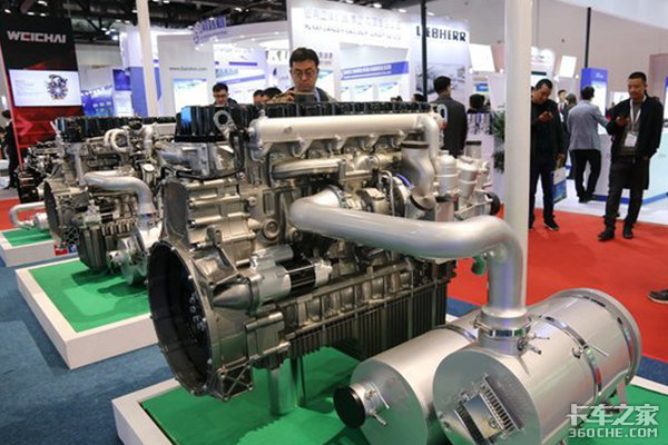

燃气的特性也表明燃气发动机注定没办法把扭矩提上来。举个例子,都是潍柴WP13系列,潍柴WP13柴油发动机的最大功率为580马力(国六机型),最大扭矩为2550牛米。
而潍柴WP13NG系列燃气发动机的最大功率仅460马力,最大扭矩仅有2300牛米(国六机型),燃气发动机的极限转速也要比柴油发动机大,实现低转速大扭矩还是比较困难的。

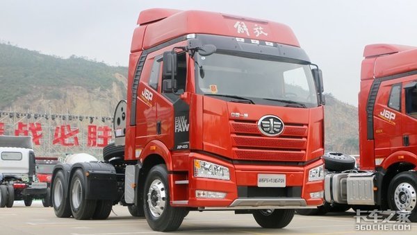

正因如此,大部分燃气卡车所装配的变速箱多为最大接入扭矩2300牛米以下的变速箱。
比如一汽解放新J6P燃气牵引车,使用的是CA12TAX210M型手动变速箱,最大接入扭矩仅2100牛米。

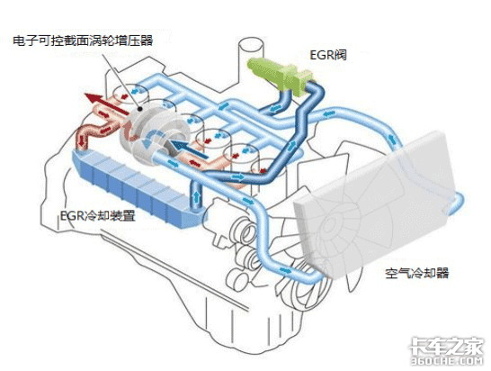

燃气卡车的后处理系统
相对于柴油卡车复杂庞大的后处理系统,燃气卡车在这一方面就显得优势多了。就目前而言,主流的重型燃气发动机采用了天然气当量燃烧技术和废气循环燃烧系统(EGR),再外加一个三元催化器就能齐活。
不占空间还能降低购车费用,何乐而不为呢?再加上燃气卡车的尾气排放本身就够清洁,再加上柴油车的那么一套反而画蛇添足。
