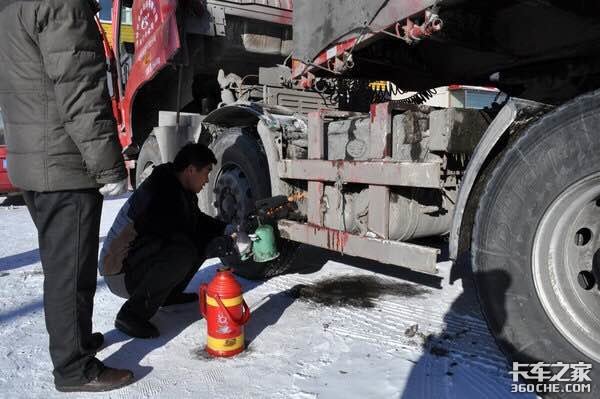

用喷灯或明火烤车时谨防起火
用喷灯或明火烤车对现在的新卡友和南方卡友来说几乎是闻所未闻。如果冬天跑北方有用到喷灯或明火烤车时要多加注意:不建议使用喷灯等明火烤车,迫不得已时,使用明火烤车应该注意以下几点:
1、油管和线束部位一定要绕来开烤,能不用火烤尽量不用火(可以用开水烫)。
2、烤机油底壳时一定要注意,看看油底壳上有没有油污,因为车辆用久了发动机上有油或油污比较厚,如果用喷灯直接烤很容易把车辆点染起火。
3、发现油箱里“挂蜡”需要烘烤时也要特别注意,确保油箱底部没有油污,油箱里油量少于油箱三分之一时更要注意,不宜用明火烤。
需要烤时首先打开油箱盖(油箱遇热膨胀)在烤油箱底部(来回摇着喷灯不要只烤一个点),如果柴油滤芯或油水分离器挂蜡要用开水烫,最好不要用火烤。
