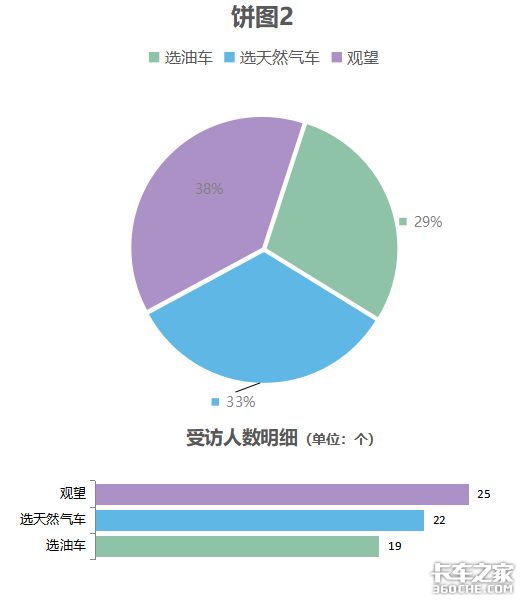

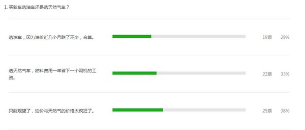

作者最近在网上作了一个简单的调查,大体上有29%的卡友选择加油车,33%的卡友选择加气车,38%的卡友持观望态度,那我们如何正确看待买加气车还是加油车这个问题呢?
