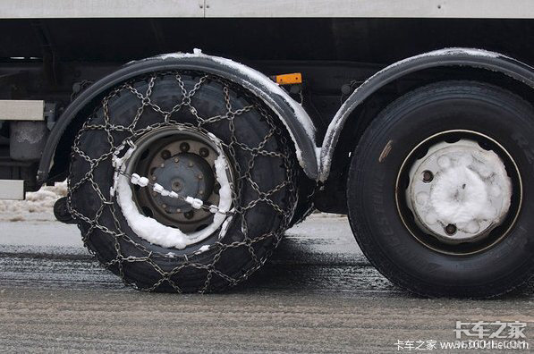

防滑链。北方的车辆冬天车车必备神器,天有不测风云说不准哪时就派上了用场,防滑链大致分两种:一种是铁制普通的铁链锁,价格便宜适合雪路上用,冰路上用时车轮打滑容易断。另一种是冰链,这种链锁钢的成分多,做工也比铁链复杂,抓冰磨擦力强适合冰雪路面,价钱自然也比铁链锁贵很多。我个人比较倾向冰链锁。车上常年备着。
