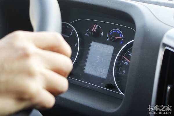

刚才提到,换挡转速似乎比我们想象的要高,那是不是油耗会高很多呢,聂师傅自己也有这样的疑问。其实经验丰富的司机曾告诉我们,车辆在低速时迅猛加速,对油耗的影响其实没有多大,油耗主要还是取决于高速行驶时的状态。
时速31km/h时处于E4挡(E是经济模式,还有P动力模式)
车辆起步之后提速还是相当快的,当车速达到60km/h时,变速箱处于5挡,这时合理控制油门,发动机转速就会回落,那么理论上它便可以实现较佳的燃油经济性。由于当天没有上高速,车辆一直没有升到6挡,聂师傅说到,时速大约到七十多时才会升到6挡(速比为0.78),你们觉得合理吗?

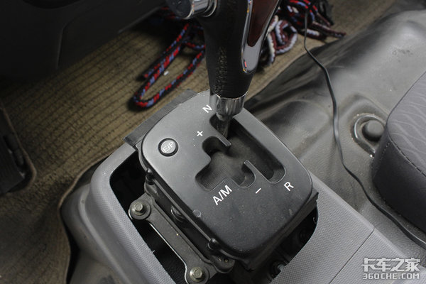

● 手动模式的问题
问:手动模式是不是纯人工控制?
答:正常情况下手动升降挡,但有需要时(动力不足时)会自动降挡。
问:什么时候用手动模式比较好?
答:需要长时间维持低挡位时,比如缓速下坡。
问:手动模式下车辆起步提速会快点吗?
答:基本上不会,缓速起步是电控离合在起作用。
问:手动模式怎么开会畅顺一点?
答:跟手动挡类似,升挡时收油,降挡时补油。
