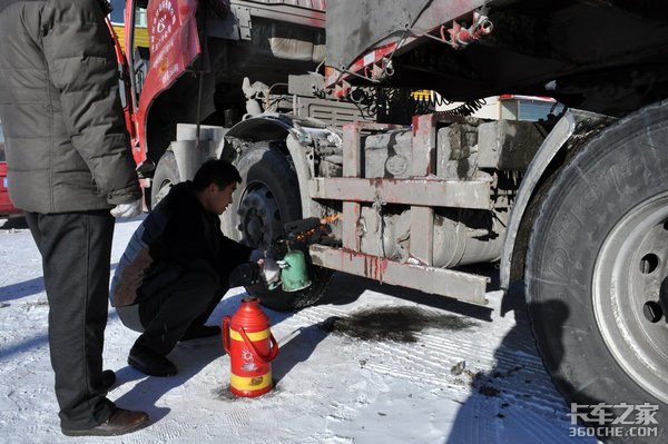

南方车辆的防冻液大都是冰点-25度,到了冰天雪地的北方,必须更换-40度的,否则,轻则冻爆水管水箱,严重的冻裂缸盖机体也不是不可能的。行驶在北方的冬天刺骨的寒风里,如果没有好的车载暖风,会让你的手脚冻的发麻,失去知觉。现在普遍北方车都安装了“柴暖”,预热车辆,这个产品的发明属实给北方卡友带来不小的福音,早上架起喷灯烤油底壳的时代一去不复返了,“柴暖”水循环机体,启动着车驾驶室里就有热度了。还有驾驶室内的“柴暖”,让广大北方的卡友们,真真正正的感受到你车里的温暖。

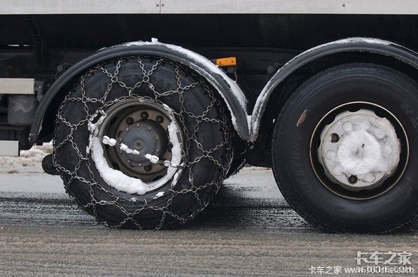

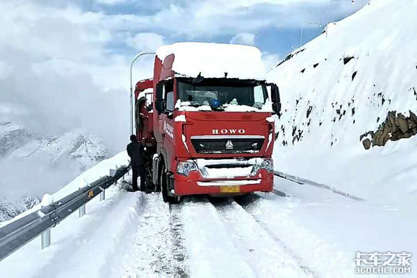

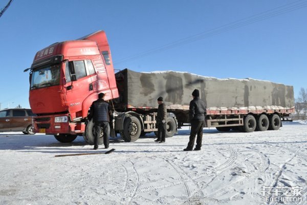

如果打算长跑北方,山多坡路多,防滑链是必备的,不然路上下大雪,看人家带防滑链车一台接一台的上坡,你只有在坡下“望坡兴叹”唉声叹气。冰路下坡路段停车时,轮胎前面必须垫上三角木,否则车辆很容易发生自滑,这是很可怕的事情,一定要注意。

如果车辆在冰雪的高速路上行驶,发现前方有事故或前方车辆尾灯开启双闪灯时,此时的你第一反应,开启双闪警示灯,轻踩刹车慢慢将车速降下来,离前车最少保持五十米距离停车。如果车道可以通行立刻随车缓慢通过。如果在高速上遇到大事故,前方横七竖八的都是事故车,你首先做的是,停好车,立刻撤离现场到高速护栏以外,不要以为自己车停下了就没事了,更不要轻信以为后车也能停下来?这时候你应该想到的是生命最重要。
