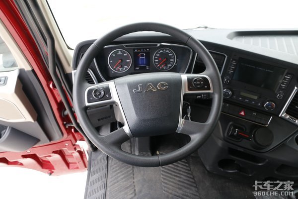

最简单的像大灯、、雨刮、音响、空调、仪表盘之类的电气设备,通上电开启一下就能简单测试。
现在的国五车型大部分都是使用SCR后处理技术路线,因此尿素系统也需要检查一下,主要是通过车辆自检,后处理系统没报故障码就基本没问题。
提新车注意事项有哪些? 看完这个就明白
另外的行车安全系统,像ABS、定速巡航或者现在高配的重卡上装的车道偏离预警、自适应巡航等前期只能通过车辆自检的方式去检查。
尿素系统
提新车注意事项有哪些? 看完这个就明白
现在的商用车基本集成了CAN总线技术,能通过车辆自带的行车电脑对车上的电气设备自检,基本上整车通电后就会进入自检状态,自检完毕仪表无故障码即可。

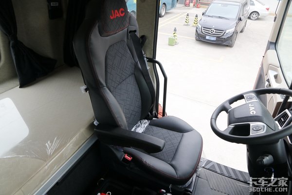

座椅是与驾驶密切相关,也直接影响驾驶舒适性,现在很多中重卡上都装备了气囊减震座椅,卡友们可以着重检查一下,可以尝试调整座椅各项调节功能。

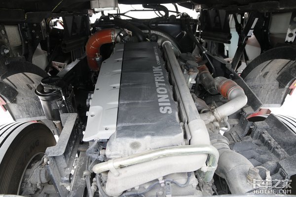

等外观内饰以及底盘部分都已经检查完了后,最后就该实际试车了,顺便检查发动机是否容易打着,以及发动机怠速运转是否平稳,卡友可以站在旁边听一下发动机运转是否有杂音。正常行驶时水温上升是否正常,以及变速箱挡位变换是否流畅。不过现在的技术发展以及生产制造过程更为严格,很多发动机的问题都在出厂时已经进行过检测,最大限度的排除了故障车辆的出厂。
