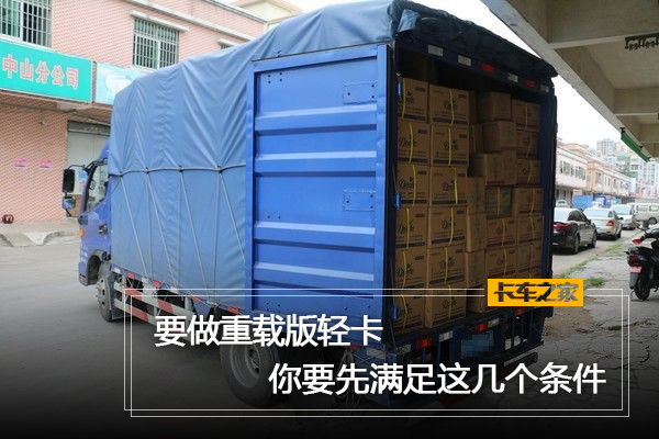

来卡车之家App【卡车之家 原创】从轻卡进入国内这几十年发展来看,用途是越来越广泛,而所装载的货物也越来越重了,在最近几年,重载版轻卡层出不穷,一开始只是针对部分用户定制推出的,后来演变成依靠重载来作为产品特点吸引用户。
据我们了解,重载版车型的典型用户是建筑材料的用户,动不动就是装十吨。有人坦言,这些重载版轻卡是在跟6米8之类的中卡抢饭碗。那么作为一款标准的蓝牌重载轻卡应该具备什么条件呢?

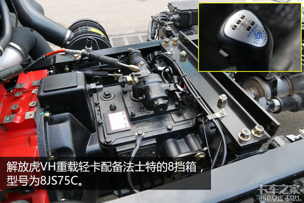

除了大排量发动机还不够,变速箱也要升级。常规的轻卡通常装备的是各大品牌的5挡或者6挡箱,而目前我们了解到的,解放虎VH重载版轻卡开始装备法士特的8挡箱了,型号为8JS75C,而这款车搭载的是ISF3.8s5141,最大扭矩440N.m,与8挡搭配起来,能提供更加优秀的驱动能力,面对重载更加从容不迫。

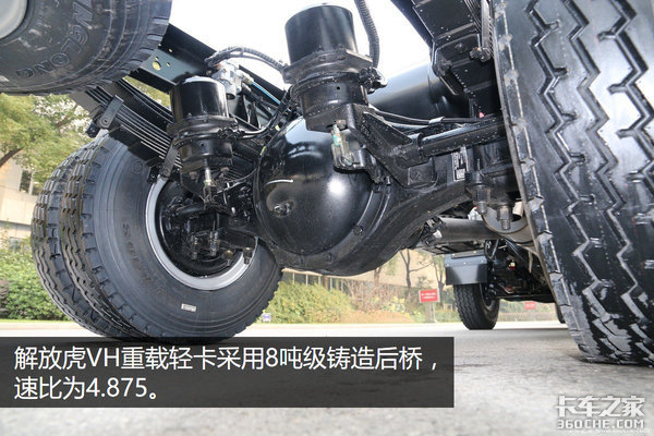

发动机和变速箱都得到强化后,作为动力传递的最后一部分,后桥的强化就显得很正常了,例如解放虎VH重载轻卡已经采用了8吨级铸造后桥,速比为4.875,保证了强大的承载力。当然还有车型采用了5.286大速比的后桥,进一步增强车辆的行驶扭矩,拉重载不费力。

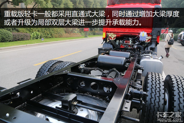

大梁可以看做是车辆的脊梁骨,一辆合格的重载版轻卡都会对大梁进行加强,直接采用直通式大梁,还可以通过加宽车架以及增加大梁厚度或升级为局部双层大梁的方式进一步增强车辆的承载能力。
据了解,常规的标准轻卡用得最多的还是单层的变截面大梁,这样的设置主要是为了在保证正常的承载能力的同时减轻车身自重,但在重载版轻卡面前,车身自重已经不是用户关注的核心问题之一了。

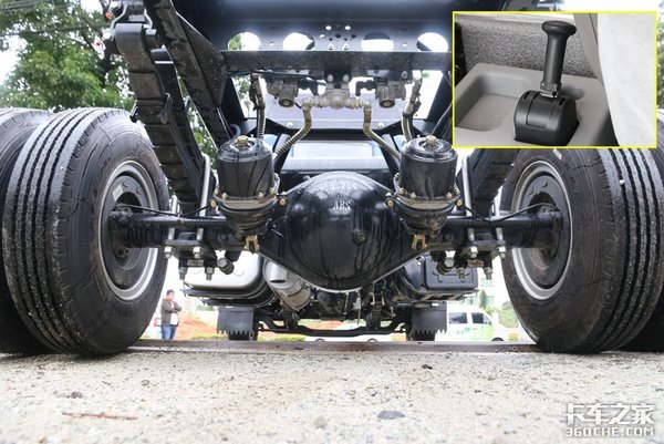

当轻卡开始越拉越重时,很多人都意识到原来的油刹制动的制动力已经无法满足需求了,因此厂家直接把原本用于中卡上的气刹制动直接套用在轻卡上,以获得更加强大的制动力,断气刹也随之装备上去。

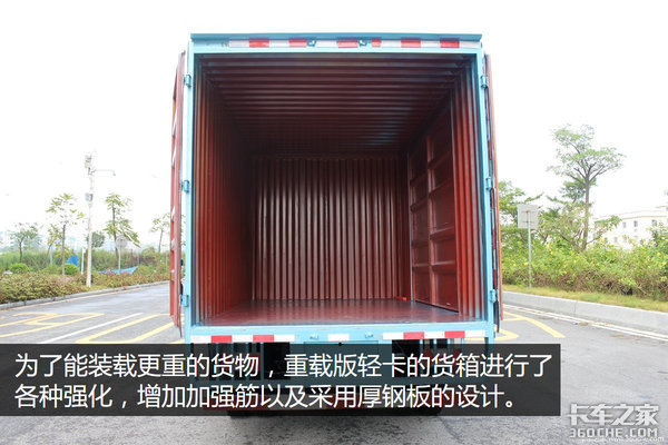

在货箱方面,为了能装载更重的货物,重载版轻卡的货箱也进行了各种强化,采用加强筋+厚钢板的设计,就算把叉车开上去也不会有问题。
