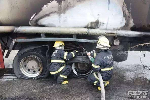

其次就是查看轮胎,在出发之前除了要查看胎压是否正常外,也要检查胎面是否有破损、鼓包的情况。进入夏季气温逐渐升高,暴晒在太阳下的路面温度也会非常高,轮胎与路面不断的摩擦会使轮胎表面的温度急剧上升,并且散热很慢,如果胎压不正常或者胎面有鼓包,会存在爆胎的隐患。

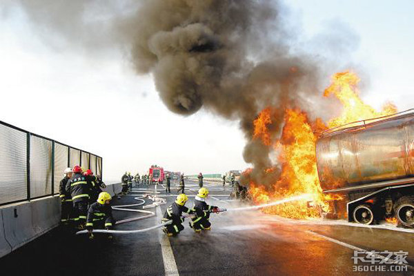

在高速上行驶的时候爆胎,其危险性大家心里都有数。赵女士说,如果运输汽油的油罐车爆胎,瞬间的高温和威力,很难容易导致油罐车起火,后果不堪设想。所以她每次和老公出车,根据温度的情况,会在车辆行驶一段时间后停车检查轮胎温度和胎压等情况,如果存在安全隐患则会暂缓行驶。

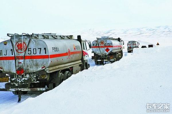

除了夏季需要特别注意外,冬季因为气温低也会引起其它的事故,赵女士说她认识的一个也是油罐车司机,有一次是在冬天给客户送货,因为路况比较差,加上大雪被堵在了路上,停车堵了几个小时候后,因为路不通司机决定原路返回。
在返程的途中,开始并没有觉得车子哪里有问题,但是当连续踩刹车后发现制动失灵了,最后只能是寻找障碍物撞上去,让车子停下来。多亏了路况差,车速不快才未能酿成严重的事故。

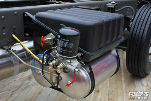

后来检查发现,是因为储气筒中进水,由于冬天气温低缘故,在停车的那段时间冻住了,导致刹车失灵。至于进水是否是因为因安装了劣质的干燥器不得而知,总之通过这次发生在赵女士身边的事,冬天的时候她会特别注意这个细节。
