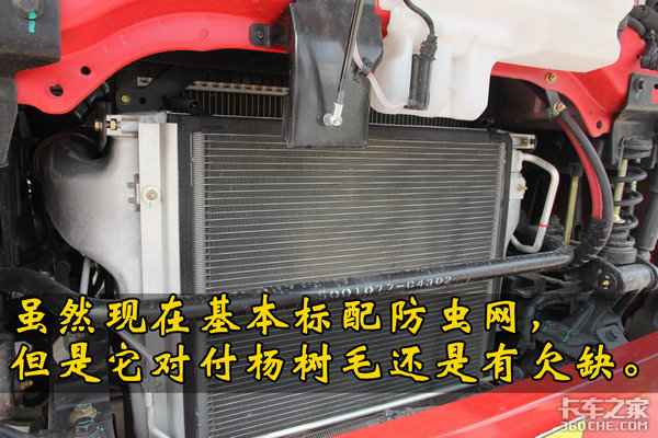

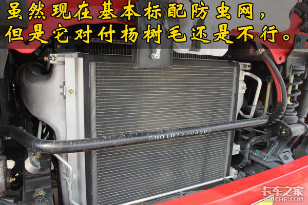

回家在清理水箱的时候,我一个老哥对我说:“你娃长期跑北方,不晓得在前面加个筛网挡道起迈?笨球得很!”我说:“这车不是原车就带防虫网啊?还用得着整啥子筛网哦。”老哥说:“这个防虫网不能把水箱包完,杨树毛还是会从水箱和中冷之间的缝隙被吸进去,你咋不高温嘛,要全部包起来才得行!”
按照老哥所说我去五金店买纱网,钻车底一会儿就把整个水箱和中冷等散热器全部包起来了。老哥走过来一看说:“你咋买这种哦,买金属的不用经常换撒,你这个塑料的纱窗网一年换一次没得跑,多花点钱买金属的,几年才坏一次少麻烦。”

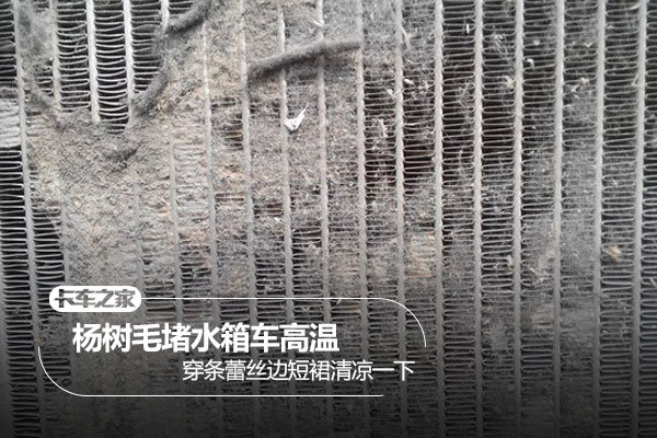

已经堵了只能拆洗
这时候搞水箱的小哥说:“你要是已经堵了你还是要来找我,堵了还是只有拆下来洗最靠谱。洗的时候也要注意了,要先用压缩空气吹一下,用气吹的时候压力不要高,吹完再用高压水枪冲洗,冲洗的时候要把水枪调成雾状,免得把散热翅片冲倒了,冲倒了还是一样的影响散热。整完了你再用纱网包起来,这样一来就完全没得问题了。”(文/ 蒋岱)
