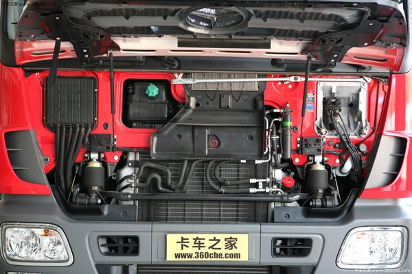

● 经常检查轮胎、散热系统
冷却液不足、散热器脏污、节温器故障等情况,都会影响到发动机的正常散热,加上夏季原本就高的环境温度,会进一步让发动机温度升高,对于整个散热系统而言都是一种考验,所以在夏季出车之前,我们应当养成检查发动机散热系统的良好习惯,避免因为“开锅”而引起的故障和不必要的损失。

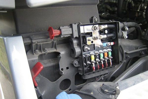

相对于轮胎和散热系统,电气线路的检查也是日常维护时必不可少的步骤。一些电气线路年久老化,再碰上漏油,很容易在高温烘烤下起火,甚至导致车辆自燃的严重危害。同时夏季暴雨频发,空气湿度大,也容易造成短路故障,让车辆其他电气设备出现故障。
三伏天跑车 你不可不知的那几件重要事

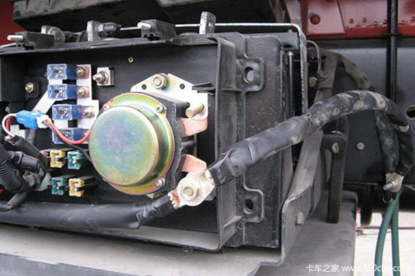

所以在夏季,我们应当对整车的电气线路进行细心检查,对存在隐患的部位进行修复或更换,以保证车辆电气线路在高温、潮湿等环境下的正常工作,并保证整车所有电气系统的正常工作。

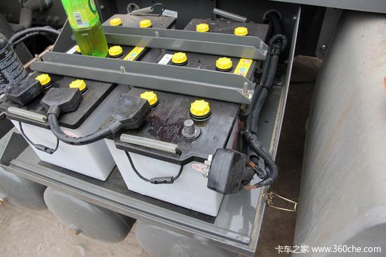

除了电气线路,蓄电池也是许多人在日常保养时所忽略的,尤其是非免维护型蓄电池,由于夏季高温影响,电池电解液蒸发速度加快,这就需要我们定期检查蓄电池电解液容量,出车前随时检查电解液页面始终保持在规定范围之内。

相比发动机、变速箱而言,许多卡友都认为卡车上的电气设备并没有那么重要,所以经常忽略对它的保养和检查,其实不然,车辆上的许多电气部件的正常工作,不仅可以保障行车安全,而且也可以延长车辆的使用寿命。
