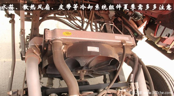

当发现冷却液缺少时,不少司机为了应急会选择加水来填补,这是非常错误的做法。尤其是在夏天,因为自来水中含有的氯气成分会对水箱、发动机等系统产生腐蚀、锈蚀、阻塞,使冷却系统冷却不畅,降低散热作用,导致发动机过热,甚至造成发动机损坏。防冻液氧化还会形成酸性物质,腐蚀水箱的金属部件,造成水箱破损、渗漏。
解决水箱故障的办法主要在平日的例行检查,应该经常察看水箱是否有漏水或锈蚀现象,要按时清洗,更换或添加防冻液,以提高沸点,延长使用寿命。一般来说,行驶两万公里或一年时间就应更换防冻液。
这样可以起到提高沸点,防止产生水垢、锈蚀及提升散热效果,使水泵产生润滑作用,避免与消除气泡引起瞬间高温所造成的发动机伤害。
