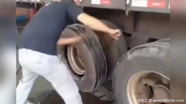

视频中,首先是向钢圈内沿和轮胎之间刷一种东西,可能是作为润滑剂方便拆轮胎。然后两把撬棍很干脆的就将外圈整个扒了出来。

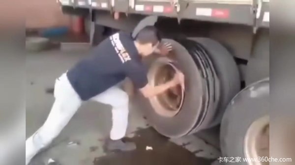

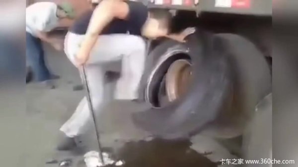

接下来的过程更加干脆,先是用一根大撬棍让轮胎内圈与钢圈脱离;然后将轮胎内圈撬出钢圈外圈,别住,再将另一根长撬棍插进去,一把就将轮胎扒了出来。整个过程居然仅仅用了半分钟!

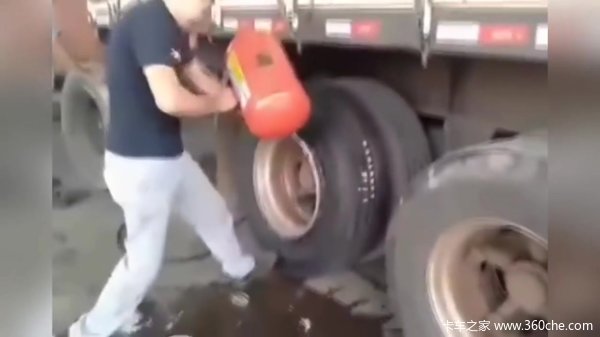

最后需要给轮胎充气,但是真空胎的轮胎是与钢圈一同组成一个封闭空间的。刚刚装上去的轮胎没有构成封闭空间,无法充气,于是就用了这个红色的罐子。这个罐子在之前三分半换轮胎的视频中也见到过,貌似里边是高压空气,可以瞬间充满真空胎胎腔并且达到一定的压力。然后充气泵,完工。
