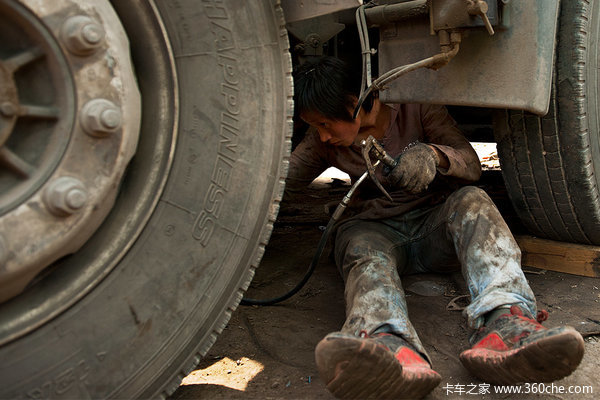

相信北方的卡友都知道,在冬季的时候打黄油基本上是一项难以完成的工作,因为黄油在低温的环境下变的非常硬,油道里残留的黄油此时就像一个个血栓,要想打进去非常困难。进入春季后油道里的黄油因为环境温度的升高变的柔软了一些,此时打黄油会容易的多,并且冬季打不进的部位,现在有可能会很容易打进,所以春季时给爱车做个全身推油还是非常必要的。

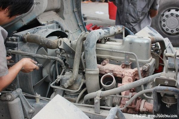

天气暖和了之后,很多车发高烧的毛病又开始显现了出来。除去机械故障造成的高温外,更多的时候是散热器外部被污垢堵塞所造成的。要想解决最好的办法是把散热器从车上拆下来用水枪或者压缩空气进行彻底的清洗。
但是在刚进入春季的时候,并不建议大家急于拆洗散热器,因为过不了多久就会迎来杨柳絮满天飞的日子,如果现在拆洗,用不了多久还的重复拆洗一次,比较费时费力。建议先用压缩空气简单的从外部吹一下,待飞絮季节过去之后再把散热器拆下来做一次彻底的清洗。

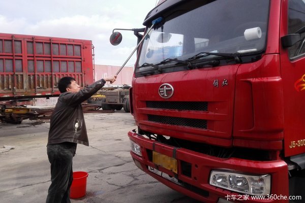

冬季寒冷容易结冰,洗车也就成为了一件比较困难的事情。大家都知道滴水成冰的季节里用手接触水是一个什么样的感受,所以大多情况下,冬季洗车一般都是凑合了事。入春之后告别了严寒,我们可以舒舒服服的给爱车做一次大清洗,洗去整个冬天的灰霾,给自己创造一个干净舒适的工作环境。

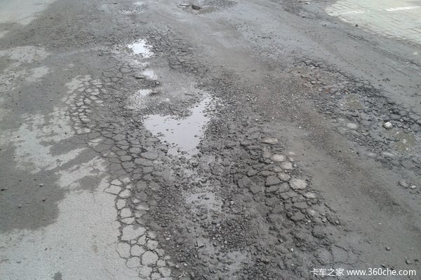

最后是道路方面,可能大家会说春季道路有啥注意的,又不会结冰,正常跑就行了。其实不然,春季的时候因为大地在解冻,正是路基不稳定的时候,特别容易出现翻浆破损的现象。如果夜晚行车不注意观察,尤其是在一些路况较差的国道、省道上,很有可能就会突然遭遇破损的路面,如果处理不当,轻则急刹车货物受损,重则车辆失控造成事故。所以春季行车时一定要多加注意路面的情况,防止给自己造成损失。
