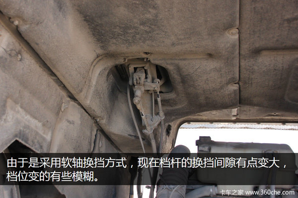

变速箱为重汽的16档变速箱,目前工作正常,在车辆加速的时候变速箱有少许噪音,但也在正常范围内。由于是采用软轴换挡方式,经过长时间使用,现在的换挡间隙有点变大,档位变的有点模糊。

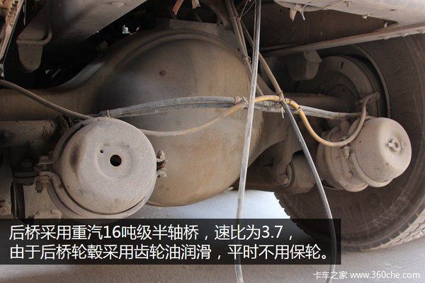

后桥采用的是重汽16吨级半轴桥,速比为3.7。由于轮毂采用齿轮油润滑,所以平时不用保养轮毂。后桥桥壳与差速器壳连接处漏油,更换过垫子也不行,可能是桥壳铸造的时候有沙眼存在。60万更换桥壳垫的时候查看了主减速器,齿轮、轴承一切正常。

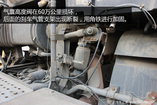

后面右侧的气囊高度阀在60万公里的时候更换。刹车气管支架出现断裂,现在用角铁加固,并与气囊支架连接,避免由于震动再次出现断裂。

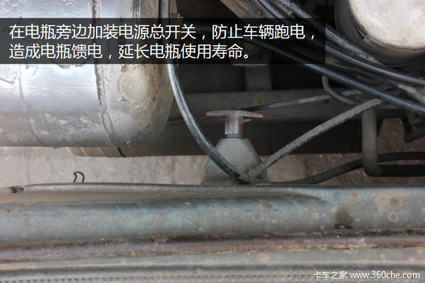

原车电瓶在使用3年后寿归正寝,现在用的是骆驼免维护电瓶,平时基本不用查看电瓶。在电瓶旁边加装电源总开关,防止车辆跑电,造成电瓶馈电,延长电瓶使用寿命。

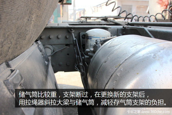

由于右侧的储气筒比较重,气筒支架断过,在更换新的支架后,用拉绳器和细钢丝绳拉在车辆大梁上,减轻存气筒支架的负担。
