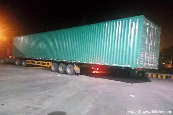

如果大货车能正确安装粗大、坚实的正规防撞车梁会对这种现象有所改变吗?美国著名汽车安全评价机构IIHS,对美国市场上众多的货车后防撞梁进行了碰撞试验。

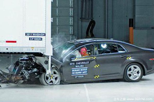

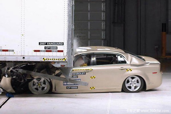

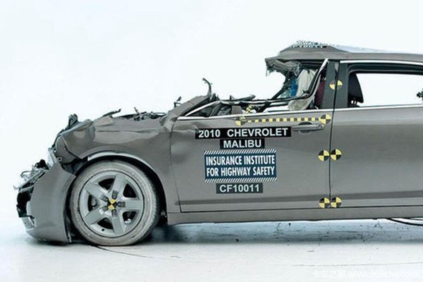

在模拟的追尾实验中,一辆轿车以56km/h的速度分别撞击配备了不同类型防撞梁,不符合标砖的防撞梁经受不住轿车冲击,轿车在高速撞击下,车身受损严重。
激吻死神轿车之殇 小议防撞梁安装规范

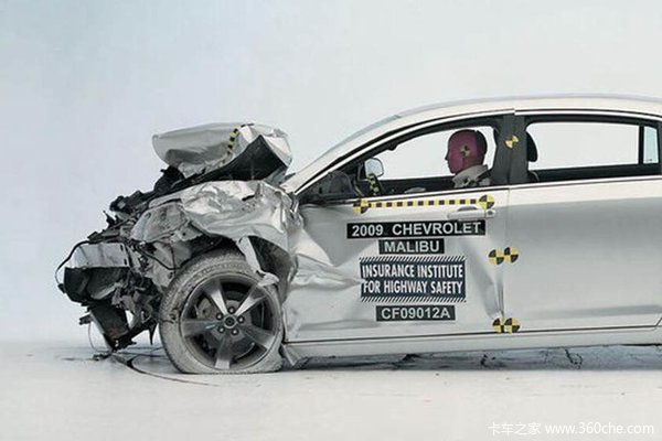

而在同样速度下,测试结果显示,设计安全的防撞梁,可以有效的阻止轿车钻到卡车下面。虽然轿车车头受损严重,但驾驶舱内却得到了很好的保护。

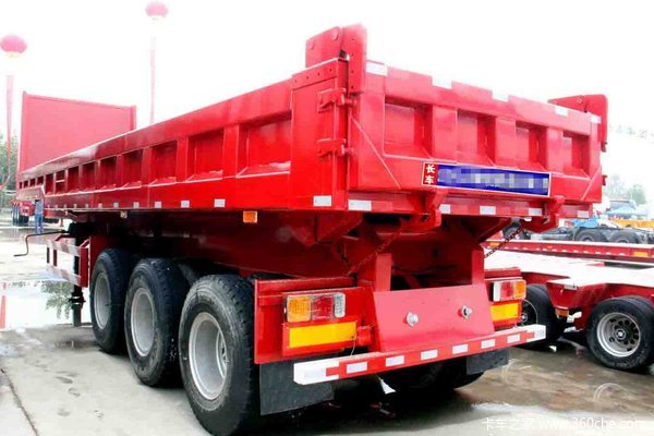

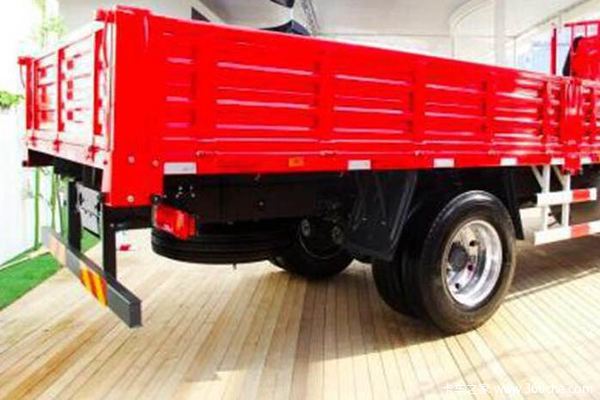

我国的《机动车运行安全技术条件》明文规定:“除半挂牵引车和长货挂车以外的总质量大于3500公斤的货车和挂车的后下部必须装备符合GB11567.2规定的后下部防护装置,该装置对追尾碰撞的机动车必须具有足够的阻挡能力,以防止发生钻入碰撞。”
激吻死神轿车之殇 小议防撞梁安装规范
规定还对防撞梁做出具体要求:大货车后下部要安装强度足够的牢固防护装置,装置下边缘离地高度应不大于45厘米,车辆后轴车轮最外端的横向水平距离不大于10厘米,碰撞极限值设40厘米。
