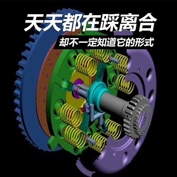

● 周置弹簧离合器 曾经一统天下
在膜片弹簧没有普及的时候,周置螺旋弹簧离合器可谓是一统天下。因为这个形式的离合器成本相对较低,制造工艺也没这么复杂,并且螺旋弹簧是线性力矩,对当年多拉快跑的时候来说,非常的实用,所以在当年是非常普及的。
但是这种离合器,轴向尺寸较大,操作力度也比较沉重,调整也比较复杂。如果分离杠杆调整不好,不是打滑就是分离不开,更要命的是,如果杠杆没有调整到一个平面上,起步的时候会出现发抖的现象,跟筛糠似的,且螺旋弹簧不能保证使用一段时间后,弹力还保持均匀,并且在使用过程中需要不定期调整,比较麻烦,所以慢慢的被膜片弹簧离合器所取代。
