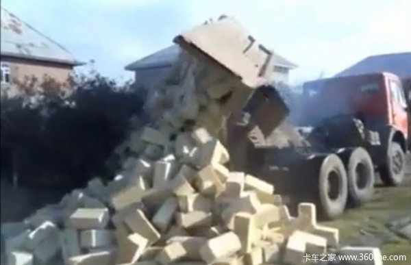

这辆拉砖自卸车砖石码放整齐,稳定性高,不宜采用后翻卸货,一般卸车时应边卸边往前走,防止砖石卡在车厢内。这辆车就是砖石卡在车厢里滑不出来导致重心偏移,直接带动整个自卸车倾翻。

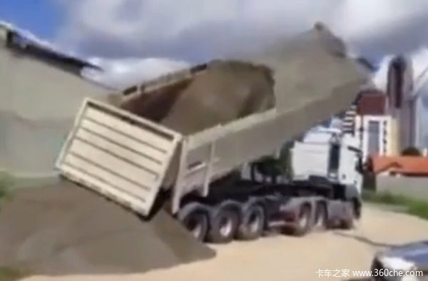

这辆拉沙的半挂自卸车车身较长,采用后翻式卸货非常容易重心不稳。视频中这辆车停放场地不平,举升角度虽不算高,但货箱内沙子滑落不均,车身逐渐出现偏移,最后只能眼睁睁的看着它倒下。

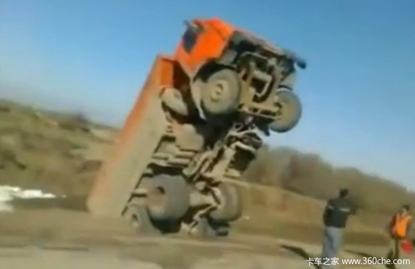

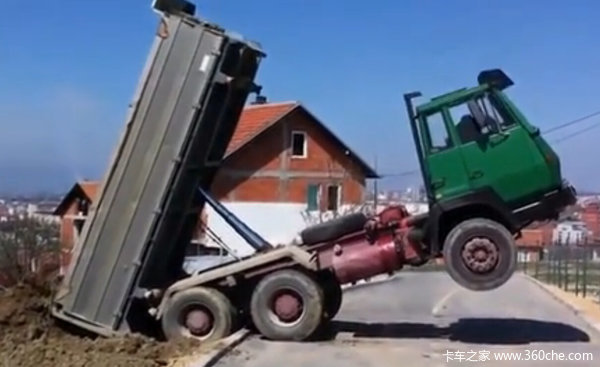

这种“打飞机”是自卸车最常见的事故,如果地面松软下陷或者物料黏车厢,很容易发生这种现象。

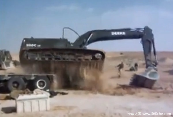

一般的工地土质松软,路基比较容易塌陷,这种情况卸车时一定要找好坚实平坦的路面,并且做好辅助支撑。上面这辆挖机卸载过程中,前半段很正常,当挖机半悬重量集中在平板车后轮时,路基的突然塌陷一下子让挖机栽倒在地。

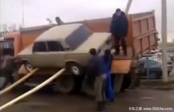

这种卸货方式有点逗比,属于严重的操作不规范,一辆小轿车自重一吨以上,单凭两颗小圆木怎么可能支撑得起来?而且圆木松软,滑动阻力大,这样硬往下推的后果肯定是木断车毁。
