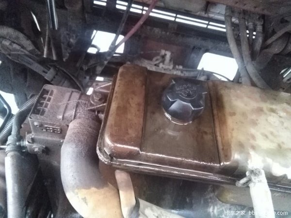

车辆来到店铺后,故障表象为,车辆水温不高,但膨胀水箱往外喷水,并且出现油水混合,拔出机油尺检查,机油里也混入了冷却水。起初怀疑是机油散热器损坏,但一般机油散热器损坏只是会在冷却液里产生油水混合。
因为机油压力高于冷却系的压力,水一般不会进入机油,因此判断故障点应该出现在汽缸垫上面。询问车主后得知,该车曾经与两个月前因为汽缸垫损坏更换过一次汽缸垫,至此基本确定汽缸垫再次出现问题。

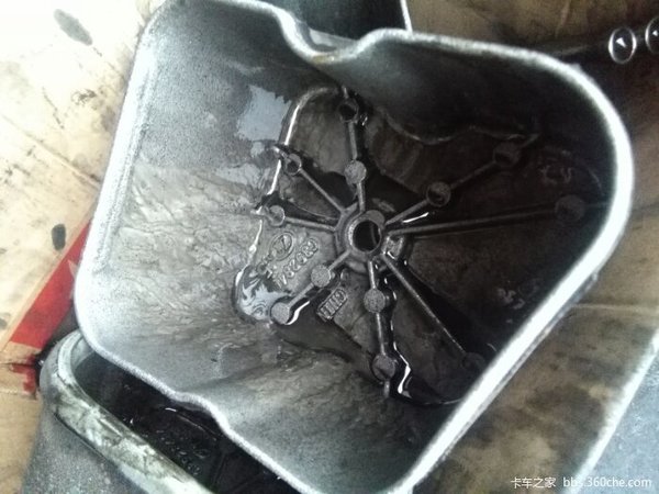

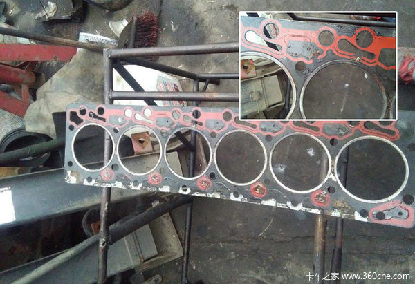

拆开气门室罩盖,里面已经满是乳化后的机油。拆下缸盖检视汽缸垫,发现4缸的油水道处有明显的损坏痕迹,故障点就在这里了。清洗检查缸体和缸盖平面,未发现明显的不平整现象。
分析为缸盖螺栓拧紧力矩不足,导致使用一段时间后,故障点位置被冲开,造成油水互串的故障。检查汽缸垫为正厂产品。不存使用假货造成故障的因素。更换汽缸垫,用预设式扭力扳手按规定拧紧缸盖螺栓后试车,一切恢复正常。
