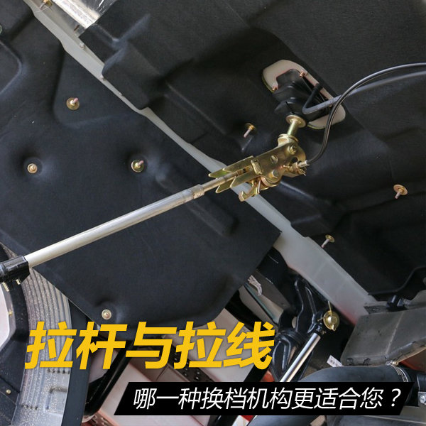

● 拉杆式换档 档位清晰手感好

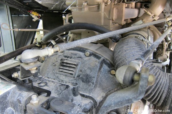

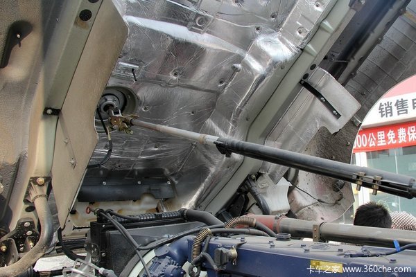

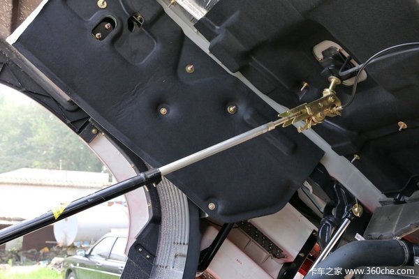

拉杆式换挡机构多采用空心杆作为主要的传力部件,需要通过空心杆连接传递行程和扭矩,各段之间需要用支座,滑套和万向节等机构来实现连接。它的优点在于使用周期较长而且受环境制约很少,能够很好的适应灰尘较大以及较为寒冷的地区,而广受驾驶者的好评。
由于拉杆式换挡机构占用空间较大,驾驶室下面底盘的布局会有一定的困难。另外使用过程中会拉杆连接球头会不断磨损,间隙逐渐变大,时间长了会影响换挡体验。因此拉杆式换挡机构的球头需要定期更换。

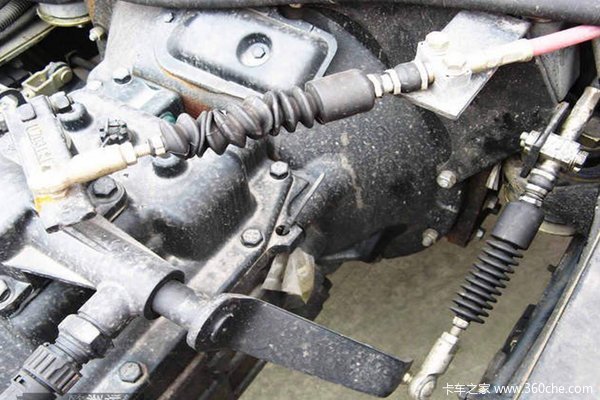

软轴式操纵系统与硬杆式操纵系统最主要的区别在于它是采用软轴作为传递行程和力矩的媒介。系统一般由两根软轴组成,一根用来选挡,另一根用来换挡,软轴的特点在于制造成本较低、占用空间小,其柔性特点便于驾驶室与底盘的布局。
拉线软轴式挂挡机构最容易被卡车司机诟病的就是在使用过程中拉线与衬套之间由于进入灰尘使换挡机构变得异常沉,换档也变得不顺畅。因此在灰尘较大的工况下使用需要定期的更换。
