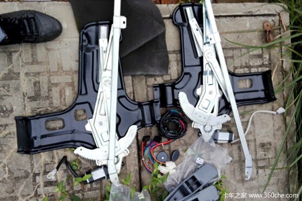

其实只要有现成的配件,改装起来并不是很难的事情。最近论坛卡友“湖南卡车-小邓”就给他的欧曼ETX改装了电动玻璃,下面我们来说一说改装的过程以及注意事项。
● 选购:确认型号和自己的车型匹配
败家娘们背后的男人他那里几乎囊括了所有的东西,卡车的配件也不例外,购买的时候可以通过“他”来解决。还不知道在哪儿买的话,可以问一下自己的老婆或者经常网购的朋友,这里就不给大家提供网址了。在选购的时候需要注意下面事项:
1.确认商品的规格和装车型号,确保是自己车型上面适配的。在购买之前和商家的客服人员沟通好,告诉他们你的车型加以确认。
2.购买的时候请尽量选择交易量比较多以及信誉比较好的商家进行购买,价格方面根据自己的实际情况。虽然贵的不一定是最好的,但是价格便宜的产品,质量绝对不会好到那里去。
● 安装:关键是取电和布线
卡友购买的玻璃升降器和原车的匹配,原车也预留了相应的安装位置,所以不用再对车辆进行改装。安装的过程当中,最为重要的是选定取电的位置和线路固定布置。如果这些位置处理不好,很容易引起车辆的电路故障,甚至是起火。
1.拆解车门,将原有的手动玻璃升降拆下来,但是注意不要拆下玻璃和车门上的密封条。换上购买的同型号的电动升降,将拆下的塑料薄膜再黏上去,尽可能的减小灰尘进入的可能,延长使用寿命。换上之前对于活动位置涂抹润滑油。
2.卡友在改装的时候从前面板下的电源插头里面取电。小编建议,最好从主电源上面取电而不要和其他用电设备共用线路。在改装的时候注意看一下电动玻璃升降的马达功率,加装相应安培数值的保险,以保护线路的安全。
3.走线的时候尽量做到不凌乱,不要和其他的管线发生干扰。对重点的部位,最好固定并加以防护以保证线路的使用寿命。从面板到车头的线路用线管进行防护。
4.接线的时候注意区分正负极,线路的接头和车头用防水胶布进行包扎,防止后期出现问题。
5.测试没有问题之后,控制开关装到门板上预留的位置,将门板上原先的手动玻璃升降留下的圆孔用购买的胶片堵上。一切无误之后,将门板回装,整个改装过程完成。
