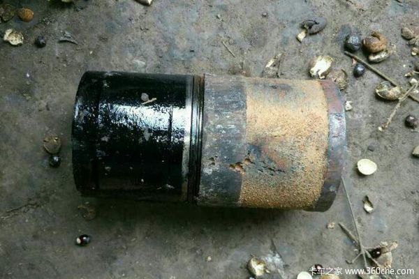

被穴蚀损坏的缸套
冷却液除了具有防冻的功能,还有保护金属部件不受腐蚀的功能,如果长时间使用而不更换,冷却液对金属部件的保护能力就会降低,从而出现金属部件穴蚀腐蚀的故障。

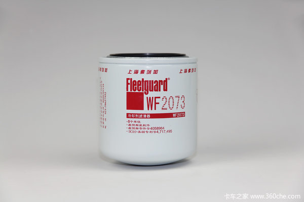

● 水滤不止过滤 还能抗腐蚀
现在很多发动机都配有冷却液滤芯,建议大家在更换冷却液的时候一并更换,因为这个滤芯的主要作用并不是用来过滤,而是用来缓慢释放金属保护添加剂的。比如目前卡车之家商城销售的弗列加水滤,它里面含有DCA成分,可防穴蚀、防锈、抗应力腐蚀等,可以保护金属部件不受穴蚀、腐蚀。
