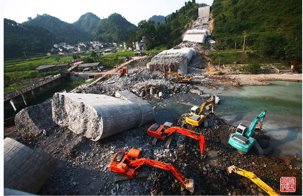

2007年8月13日下午17时左右,在建的沱江大桥突然发生整体垮塌,事故共造成64人遇难22人受伤。国家安监局事后认定,事故是由于湖南湘西自治州政府在沱江大桥工程建设项目立项审批过程中,违反有关规定,要求州计委、州交通局补办、倒签有关文件;要求赶工期,向“州庆”献礼所导致,为重大责任事故。

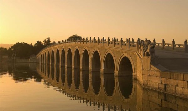

哈尔滨阳明滩大桥坍塌事故发生后,历经近千年风雨仍旧屹立不倒的卢沟桥,重新映入公众眼帘:1957年1月,北京市文物、交通运输、市政设计、基建等部门,曾对该桥的承载能力进行科学实验。实验结果表明,400多吨重的超限大件平板车,安全地通过了这座古老的石桥。卢沟桥进行实验时所荷载的重量,恰与哈尔滨官方初步公布的超载车辆总重相当。

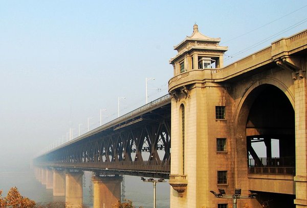

建成于1957年的武汉长江大桥的桥墩,曾于2011年6月6日遭到一艘万吨级油轮撞击,却几乎毫发无损。从建成通车至今,该桥先后遭到过70多次撞击,但依然能保证火车和机动车的正常通行。
