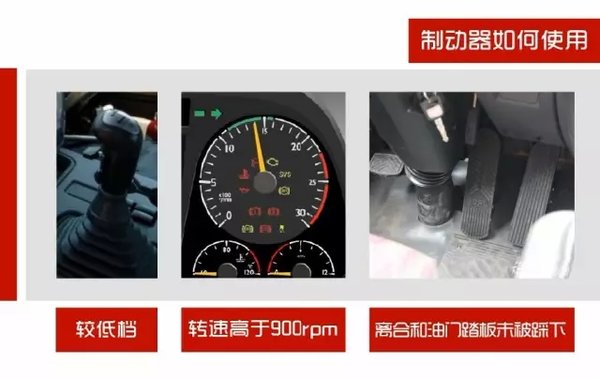

起步阶段
车辆下坡时,将变速箱操纵杆挂到低档位,发动机转速高于900rpm,同时不要踩离合踏板和油门踏板。

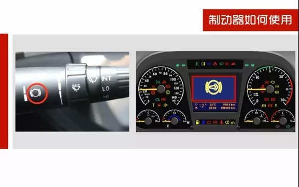

开启发动机制动器,开启后组合仪表的液晶显示屏出现如图图示:
iBrake发动机制动分为两个档位,可以根据道路状况选择合适的制动档位。
缓坡行驶时,向前拨动右手柄开关至第一档位,此时4个缸启用发动机制动,产生66%发动机制动力。
陡坡行驶时,向后拨动右手柄开关至第二档位,此时6个缸启用发动机制动,产生100%发动机制动力。

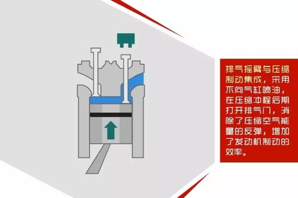

iBrake技术通过排气摇臂与压缩制动集成,采用不向气缸喷油,在压缩冲程后期打开排气门,消除了压缩气体能量的反弹,增加了发动机制动的效率,比排气制动效率提升50% 。

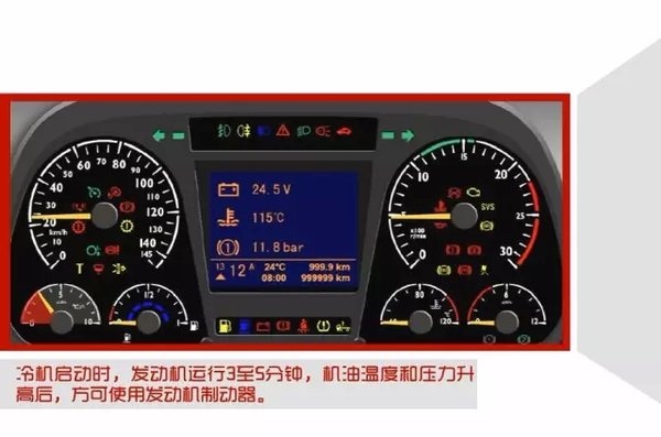

1、冷机启动时,发动机需要运行3至5分钟,待机油温度升高后,方可使用发动机制动器;

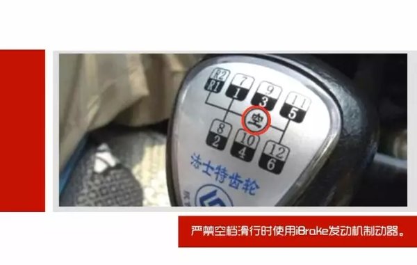

2、严禁空档滑行时使用ibrake发动机制动器。
