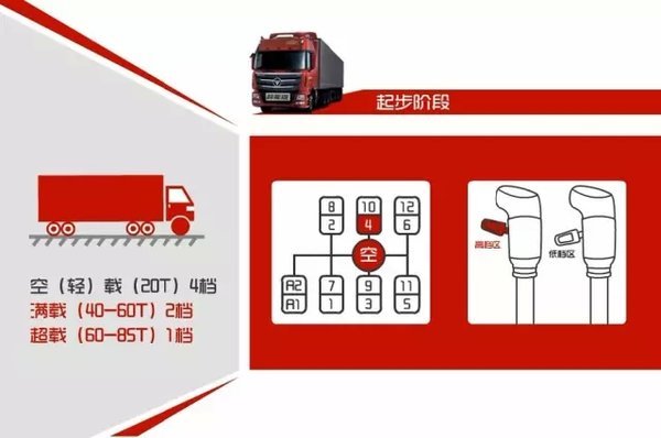

● 起步阶段
如果在水平干燥路面,空车在不踩油门的情况下可以4档起步;起步以后司机根据实际情况应该选择最高档位行驶。

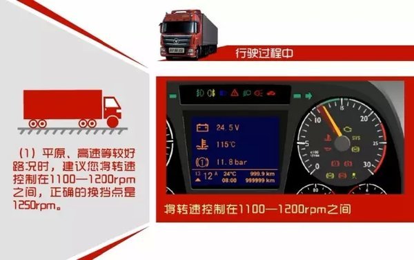

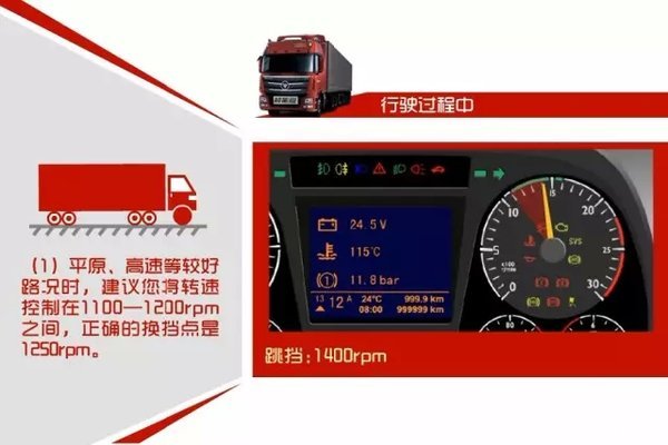

(1)平原、高速等较好路况时,为使节油效果达到最佳,建议您将转速控制在1100—1200rpm之间,正确的换挡点是1250rpm;
如果在条件允许的范围内需要跳档进入高档位,则将转速提高到1400rpm后实现跳档,例如从4档直接挂入6档。
如果有的驾驶员习惯性大脚油门,LBSC就会发挥作用,自动限制发动机转速在1500rpm以下。

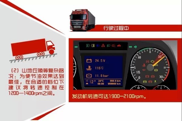

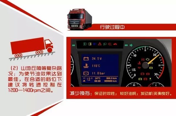

(2)山地丘陵等复杂路况时:为使节油效果达到最佳,在合适的档位下建议将转速控制在1200—1400rpm之间。这时发动机输出功率充沛,车速稳定。
如果持续加大油门,LBSC会自动捕捉到车辆的运行状况,发动机转速可达1900rpm或更高,最高转速为2100rpm。
车辆爬坡时尽量减少换挡来保证时效性以及较好的油耗,同时也带来发动机润滑良好等诸多好处。
