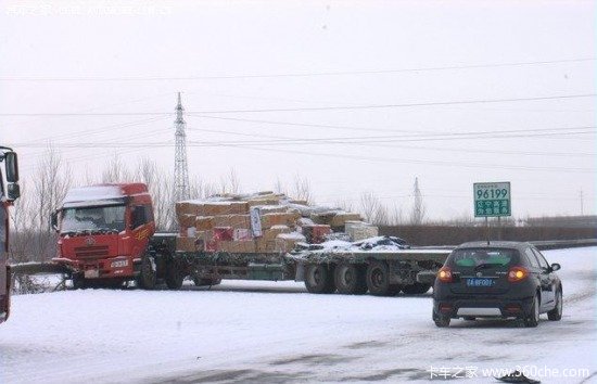

● 避免甩尾 少用挂车制动
可能有的卡友为了避免出现“推头”现象,在一些情况下会倾向于使用挂车制动,实际上这是不安全的。因为挂车制动也是驻车制动(手刹)的一种,它不会像行车制动(脚刹)一样能够控制力度,直接使用挂车制动虽然不会出现“推头”现象,但可能会造成挂车抱死,继而发生甩尾,造成车辆失控。所以应该优先使用行车制动。
多用行车制动 少用挂车制动
另外,小编也建议广大卡友为自己的挂车安装ABS防抱死制动系统,既提高了制动质量,让行车更安全,还能节省轮胎,可谓一举多得。
● 镇定自若才能力挽狂澜
在高速公路上行驶,可能因为暗冰等因素发生甩尾侧滑,大多数驾驶员此时会猛打方向试图纠正方向,实际上这样做反而更危险。因为无论我们转方向盘转的多块,都很难跟上正在侧滑的卡车方向改变的速度,往往当方向被纠正过来的时候转向轮方向却是错误的,而此时我们又难以及时回正转向轮,那么卡车会立即朝另一个方向偏移……
所以一个正确的方法,不是猛打方向,而是设法稳住方向盘,尽量让卡车自己停住或稳住。
● 尝试通过护栏、护坡获取制动力
无论我们怎样小心翼翼,高速公路上总是会在意外的时候出现意外状况,在路面有冰雪的情况下,制动系统往往无法及时让卡车停下来。这种情况下,机智的驾驶员会尝试让卡车刮蹭防护栏、山体护坡等物体给卡车提供额外的阻力帮助更快的减低车速。毕竟,车坏了可以修,大不了从头再来,人没了可能就万劫不复了。
