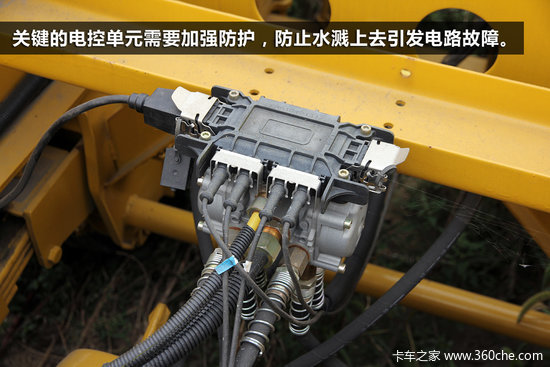

来卡车之家App● 松动老化问题大 电器线束谨慎检查
冬季低温,车辆电器线路淋水易结冰导致绝缘皮破损或电线扯断,假如尾灯光线路损坏将会是很大的行车隐患。
1、对车辆线路进行仔细检查,如有破损和线束悬空过长的现象,应该用胶带和扎带包扎牢固;
2、此外关键的传感器和电控单元也应该加强防护,避免遇水引发电路故障和结冰造成损坏。
3、在容易溅到水的位置涂上一层油,可以防止水粘上去。

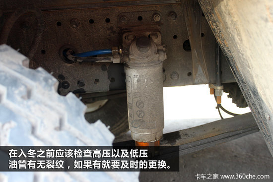

● 燃油管检查维护 老化破损及时换
时间长的油管会老化,或者由于内外压力油管被撑破,导致燃油或机油渗漏,导致整车润滑效果不理想影响行车安全性。
入冬前仔细检查高压以及低压油管有无裂纹和老化,如有发现及时更换。

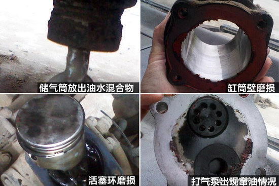

● 检查机油渗漏 防止打气泵窜油
机油常见的渗漏是打气泵窜油,不光会对干燥器以及气路的阀件造成损坏,还严重影响着行车的安全。
打气泵窜油也影响到了干燥器,所以在维修和更换过程中要一并换掉。

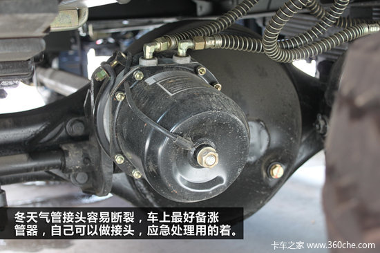

● 刹车片、储气筒及管路检查 制动系统不容马虎
冬季行车状况恶劣,若刹车片厚度不够会使刹车力不足,存在安全隐患;储气筒有水冬季经常会把气管冻死导致刹车放不开;天气寒冷管路很脆容易坏,出现问题几率很大。
1、检查刹车片的厚度,及时调整刹车间隙,刹车片严重损坏时要更换;
2、储气筒有水说明干燥器功能降低或者失效,要及时更换并将储气筒水清理干净;
3、常备气管和快速接头,一旦气路断裂可以立即更换和修复。
