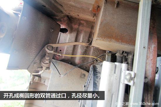

空调管准备好后,开始准备管路布置。首先揭开左侧驾驶室卧铺上内衬,选择孔位钻孔用于穿管。
开孔成椭圆形的双管通过口,孔径尽量小。

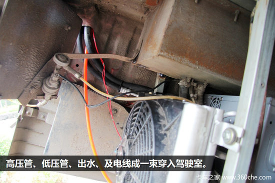

高压管、低压管、出水、及电线成一束穿入驾驶室。不过发哥A7空调安装分别用电钻开三个孔,高压管、低压管、排水管分别走线的方法也无大碍。
管路穿好后,使用聚氨酯发泡密封空位,保证驾驶室密封性。

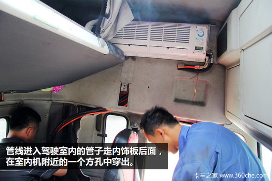

进入驾驶室内的管子走内饰板后面,在室内机附近的一个方孔中穿出。
