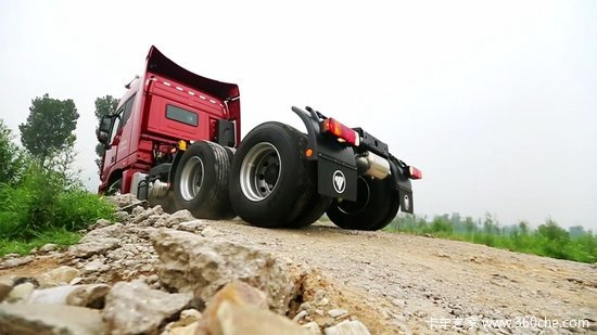

ASR功能可以应对复杂的运行工况 避免车轮打滑
ASR功能我们都有所了解,国内卡车的运行工况复杂,在一些恶劣路况,轮胎打滑的情况时有发生,很容易造成轮胎的磨损。我们打开ASR功能,系统会自动对空转的车轮进行制动,让附着力强的车轮得到足够驱动力,它能很好的避免车轮打滑。

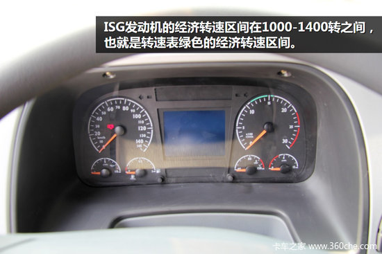

针对ISG发动机低转速大扭矩的特性,我们在驾驶室需要注意改变之前一些老的驾驶习惯。康明斯ISG发动机的经济转速区间在1000-1400转之间,我们在正常行驶时需要把转速控制在转速表绿色的经济转速区间。
