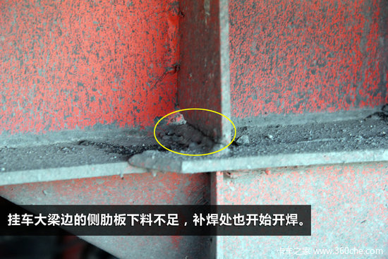

如果说开焊是再所难免的话,那么设计不合理也是再所难免的么?例如,挂车的大量侧面的肋板多处存在这下料不足的情况,然后由进行了简单的材料填充补焊处理,但是这看似没什么大不了的地方,在车辆运营一段时间后,补焊的地方多处出现了开裂。那么,这种情况会不会影响到挂车的整体强度和使用寿命呢?

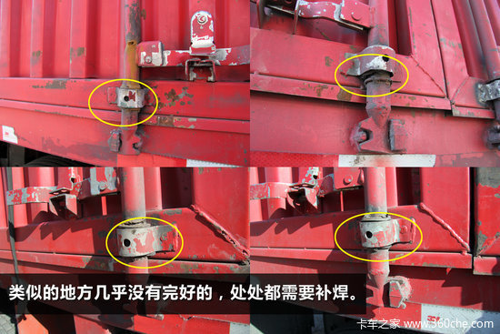

再则,车辆在运营过程中,由于要频繁卸货,所以厢门锁杠也是频繁开启的,但是锁杠在设计之初只有上面有限位环,而下面则没,于是就锁杠上的胶套很快就因为道路颠簸磨损丢掉,于是不少地方都得自己重新在下面也勉强的有电焊烧出一道限位环,以抑制锁杠的跳动,避免门锁机构过早损坏。

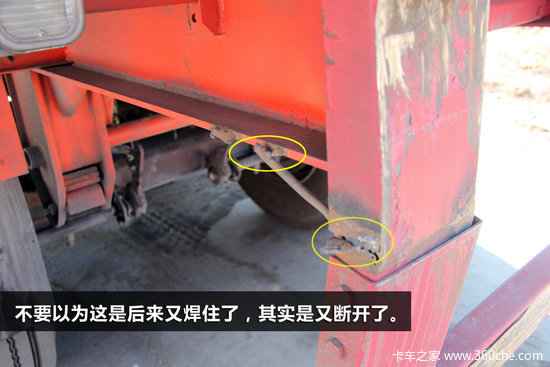

● 问题四、安全存隐患 孱弱护板形同虚设

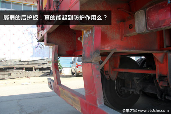

关于交通安全的问题一直以来备受关注,当然交通安全不仅仅是指的是自己的安全,每一个交通参与者还有责任和义务保障其他交通参与者的安全。比如半挂车后面的后挡板,它可以在发生轿车追尾的交通事故时防止轿车钻入挂车底部,国家有强制安装的相关法规政策和安装尺寸标准,而且挂车在上户时也会检查这个装置。
尽管很多挂车在出厂的时候都装有后护板,而且在上户的时候也会进行检查。但是很多轻量化挂车上的后护板和侧护板确实非常孱弱的,甚至一脚就能给踹弯掉。设想,一旦发生交通事故,这样的保护装置能起到保护作用么。相信这样的情况不是个案。
