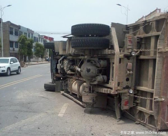

最近一则女车主不堪罚款喝农药的案子把公路三乱、超载超限等字眼推上了风口浪尖。对于超载超限问题,一直以来争议都非常大,一方面它对路桥、车辆本身以及其它车辆、人员带来了安全隐患,触犯了法律,应该受到妥善的治理;另一方面,载重少从某种程度上会减少货车单次运程的收入,在“苛政猛于虎”的公路上,许多人不得不忍痛牺牲安全换取效益。
排除影响安全的地雷 卡车常见安全隐患
然而,治理超载从长远来说是有相当积极的一面的。对于车辆来说,载重减少车辆运行比较轻松,能减少维修保养的次数,延长车辆的寿命。
对于驾驶员来说,标载车辆重心低,驾驶更安全。同时标准化的运载有利于规范货运市场的价格,载少了但是运费恢复到了该有的标准,收益不一定就有所亏损。
而且有了超载的需求,就会延伸出更多潜在的用车安全问题,为了多拉几个方将货车加长加宽。为了加大制动力安装刹车王等问题的出现均给车辆埋下了安全隐患。

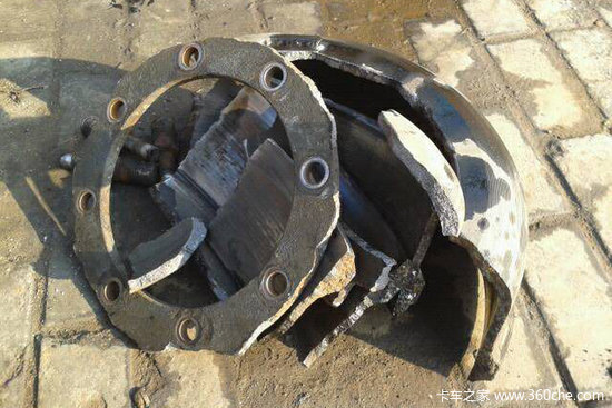

对于鼓式制动器来说,日常使用磨损后免不得要更换刹车鼓。但是目前汽配城中的正品原厂刹车鼓价格比较高,而外观正常没有包装的副厂产品凭借其价格优势走俏。但是对于行车安全重要守护者制动器来说,刹车鼓贵有其贵的道理。正品刹车鼓的使用寿命和制动效果都会大大优于“副厂”产品。如果使用劣质产品,频发制动后刹车鼓会出现裂纹、破损、变薄、降温达不到制动需求的情况,导致制动性能的下降。
排除影响安全的地雷 卡车常见安全隐患
因此对于鼓式制动器来说,为了避免刹车不灵敏,在使用正品刹车鼓的同时,也该采取一些辅助措施,比如在刹车鼓热度不大的时候就开始启用滴水装置。经常走山区的货车可以选择家装液力缓速器,在减速或长下坡时启动缓速器,减少刹车的磨损和发热。不过这个措施不包括前面提到的刹车王。

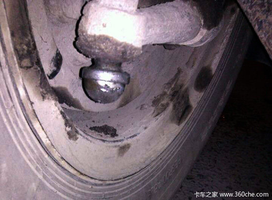

对于转向系统来说,最容易损坏的部分就是转向横拉杆的轴头。平时应该注意勤检查勤保养。如果在行车过程中,发现转向有卡滞现象就该即可停车检查,一旦轴头掉了,搞不好就得会晤乔布斯了。

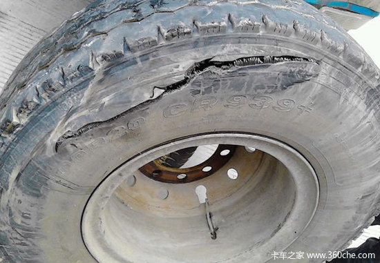

轮胎对车辆的行驶性能和油耗都有着直接的影响,每年由于爆胎所引起的交通事故占有很大的比重。当轮胎表面有损伤就应该采取一定的措施。例如轮胎侧面有物理性损伤的话就该考虑换个新胎;轮胎出现鼓包应该去正规修理店维修、刻沟或者更换。
排除影响安全的地雷 卡车常见安全隐患
一些驾驶员因为经验不足,日常不重视胎压日常检查,很容易出现爆胎事故。车辆在行驶时,需要适当的对轮胎的气压和温度进行自动检测,监测轮胎气压、温度,报告漏气、低压、高压、高温情况。为了行车安全以及延长轮胎使用寿命,经常在高速行驶、运输危化品的车辆使用就可以选择安装胎压检测系统。而对于所有车辆来说,出行前都需要检查轮胎气压、胎面有无损伤,备胎是否完好。
