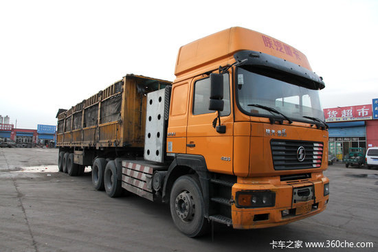

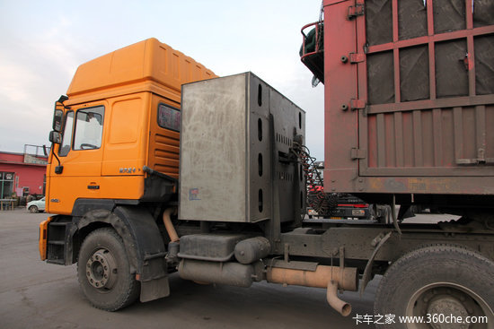

    国内LNG车辆几乎全部是通过加长车架,延长轴距的方式来为“后背式”气罐挪够位置,看似合法也合情合理,也可以从国外找到相对的应用实例。但是我国国情与北美、澳洲、东南亚国家都不一样。虽然牵引车现阶段拿到了“准生证”,但是与挂车组合,运营的“结婚证”就存在非法嫌疑。

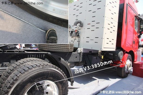

    相应的数据1-2轴之间的轴距从普通的3300mm加长到3800、3900mm之间。简单的说,对应的鞍座与牵引列车总长发生改变,对应GB 1589-2004《道路车辆外廓尺寸、轴荷及质量限值》中的规定,普通6轴半挂车总长不得超过16.5米,整体式封闭厢式半挂车总长不超过18.1米,这就有两种情况出现,LNG这类超长牵引车,对应的挂车超过12.5米,就属于违法。现实中,这种情况并不少见。随着能见度与保有量的递增,交警、路政必然对“这类违法”特殊关照。

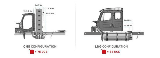

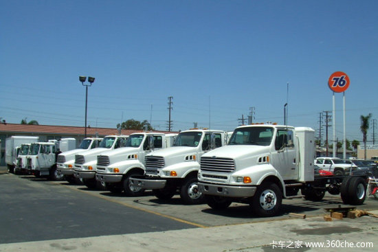

    北美对天然气燃料的应用也有严格限制,LNG车辆常见的地区,有长滩及洛杉矶等几个城市的市政车辆(垃圾回收),在长途运输领域,即使车辆合法,运输业主考虑到二手车辆的出售难度,也同样有顾虑(北美的二手卡车很多流入国外转售,与落籍国家的使用习惯及法规有冲突)。
偶然还是必然 LNG重卡高速事故后的思考
    北美天然气卡车的应用,也同样在法规完善阶段,这也是近年来能源匮乏下的被迫措施,卡车制造商的产品,也局限在一定范围之内,日间版驾驶室采用“后背式”,卧铺版驾驶室偏向于“侧置式”布置,注意绝大多数使用受各州不同法规限制。

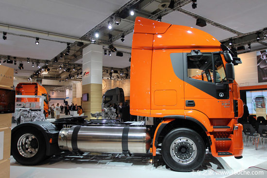

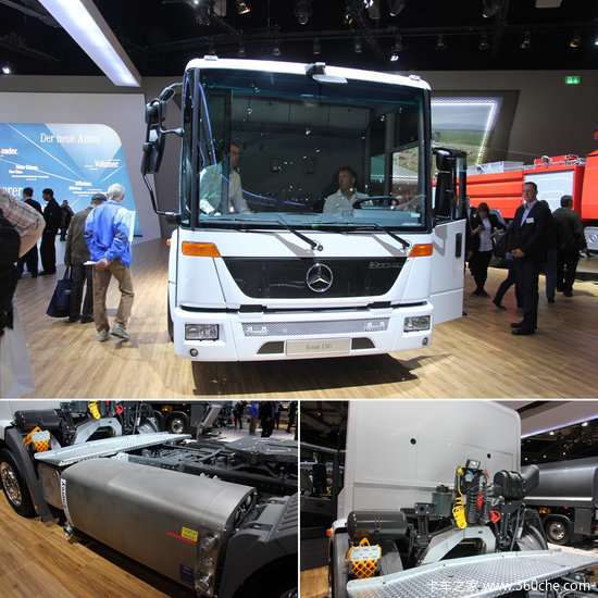

    2012年的德国汉诺威车展上,奔驰依维柯都亮相了新能源样车,在LNG罐体布置形式上,欧洲车厂更灵活搭配底盘空间,这与制造技术的水平有直接关系。
    在古板的欧洲人眼里,LNG不仅仅是省钱,是环保、安全、社会责任的综合体,这为LNG的应用指明了方向。
