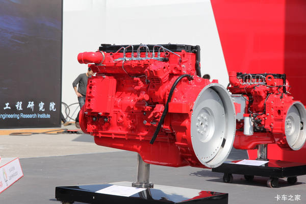

以最先到达的间隔为准进行维护保养。每次达到规定的维护保养间隔时,应执行维护保养规程规定的所有先前的维护保养检查。
卡车之家配图
● 日常检查或加油
1)机油油位;
2)冷却液液位;
3)皮带磨损或异常;
4)燃油-水分离器排放;
5)机油、柴油、冷却液是否泄漏;
6)进气管有无磨损点、管路损坏、卡箍松动或管路破裂、腐蚀;
7)冷却风扇有无裂纹、铆钉松动、叶片弯曲或松动,安装是否牢固;
8)曲轴箱呼吸管是否堵塞。
● 每隔10,000公里,200小时或3个月
1)空气滤清器进气阻力检查:更换滤筒、复位阻力指示器。
2)空-空中冷器管路:检查空-空中冷器管路有无泄漏、孔洞、裂纹或连接松动。如有必要,拧紧软管卡箍。
3)空-空中冷器:检查空-空中冷器中有无污垢和碎屑堵塞叶片。检查有无裂纹、孔洞或其他损害。
4)更换燃油滤清器、机油滤清器、机油。
5)检查气门间隙。
● 每隔20,000公里,400小时或6个月的保养程序
1)辅助冷却液添加剂和防冻液浓度维护保养检查。
2)蓄电池检查、蓄电池电缆与接头检查。
● 每隔40,000公里,800小时或1年的保养程序
1)冷却风扇驱动皮带维护保养检查(每天都必须做),检查皮带张力、挠度。
2)检查张紧器、皮带轮和限位块有无裂纹。如果有裂纹,必须更换张紧器。在安装有皮带的情况下,核实张紧器臂限位块不与弹簧壳止动块接触。如果止动块接触,必须更换驱动皮带。在更换皮带后,如果张紧器臂限位块仍然与弹簧壳止动块接触,更换张紧器。
3)空气压缩机排气管维护保养检查。
● 每隔100,000公里,2000小时或2年的保养程序
1)冷却系统管路检查,冷却系统清洗、加注冷却液。
2)减振器检查。
3)散热器软管维护保养检查。
4)调整气门间隙。
