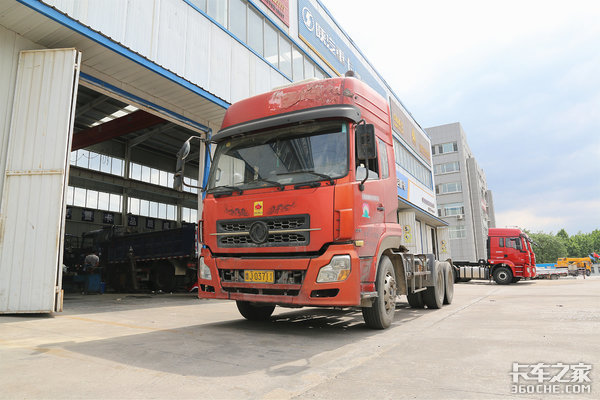

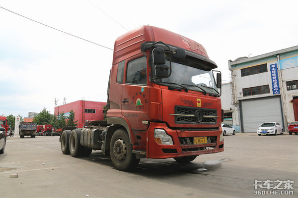

这台老天龙的三大件分别是东风康明斯375马力发动机、大同12挡变速箱以及4.11速比的后桥,轮胎为295/80R22.5尺寸轮胎,平时是以平原标载运输为主,刘师傅说道:“别看它现在强制报废了,就这个车况我再开个几年都没什么问题。”

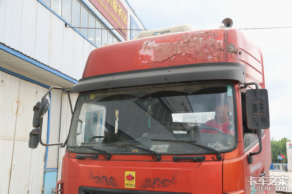

虽说这台老天龙依然可以行驶,但由于法规及排放限制,这台车并不能上路,所以它由拖车拖入检测厂区。从外观看上去,经历过13年的风雨,这台老天龙已经显现出了岁月滂沱的痕迹。

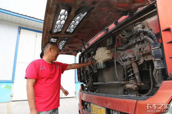

打开前盖,刘师傅向我们热情的讲道:“这里面你别看旧,这么多年我几乎没换过零件,这些大多数全是原厂件,你看这零件上的生产码还能看得见呢。”

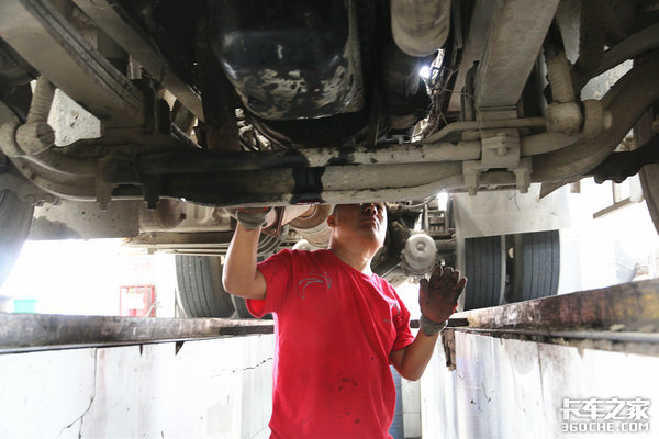

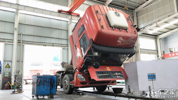

简单的检查后,老天龙停在了地沟上准备进行发动机拆解,刘师傅进行最后的流程检查。
● 拆机开始,内部情况出乎意料

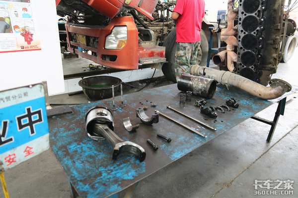

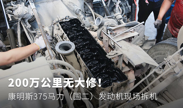

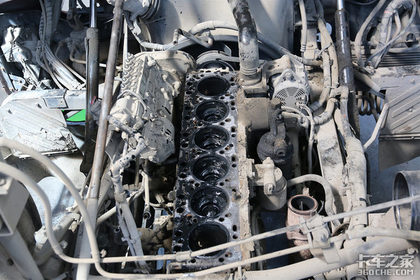

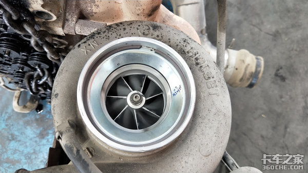

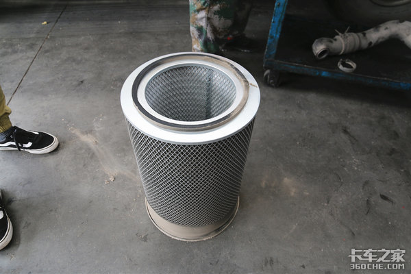

将驾驶室翻转后,工人师傅开始对发动机缸盖进行拆解,与此同时,刘师傅也在自行拆解空滤,听刘师傅说这个滤芯还是在卡车之家商城买的,对于它的质量刘师傅十分满意。

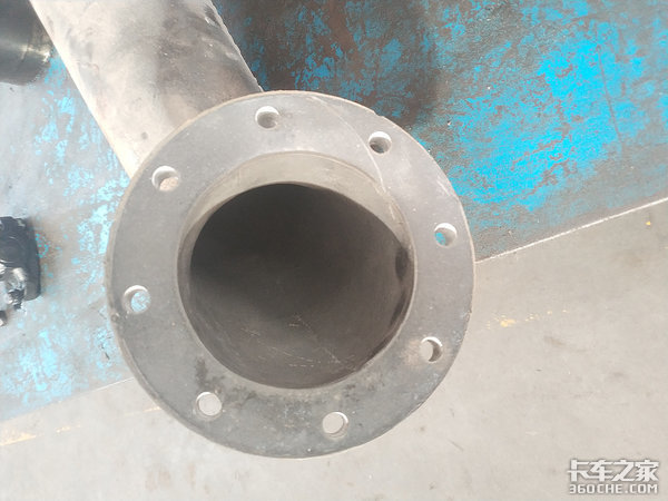

从保养来说,刘师傅定期更换正品机油三滤,十几年从无间断。正品四百多的空滤一个多月一换,这样做的好处就是发动机进气道至今仍然保持着金属色,十分干净。
将缸盖抬起后,从缸筒内壁的光滑度来看貌似并没有太大的问题,为了更好地求证,待其整体拆分下来后再进行细微观察。

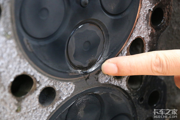

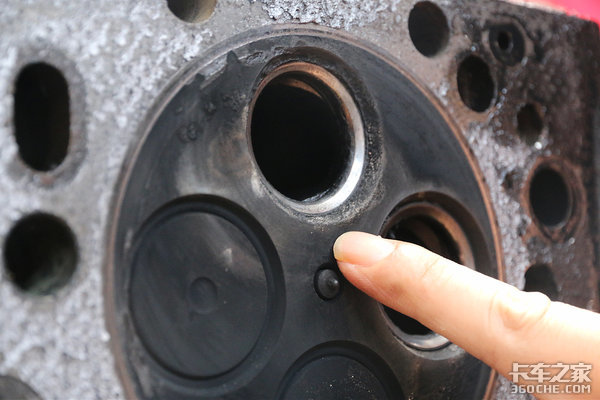

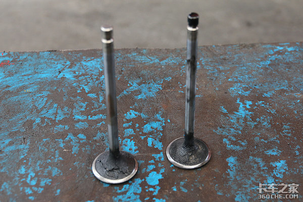

从进气门位置来看由于长时间的运作,烧蚀的情况还是有的,部分气门的位置已经稍有下陷,此处的损坏会导致燃烧不正常,冒黑烟,从而影响动力,但毕竟这是一台200万公里发动机,能有这样的表现已经十分意外。
最令人惊奇的是,行驶了这么久喷油嘴处一点积碳也没有,这与刘师傅从不加小油、私油是有着必然联系的,刘师傅说道:“加就加好油,要是加那个便宜油,它的油品肯定不行,不积碳才怪嘞。”
虽然喷油器使用了两百万公里没有更换,但已经出现雾化不良、发动机燃烧不正常的现象,所以喷油器还是要定期检测和更换的。
气门密封锥面已出现磨损产生的沟槽,交谈中得知刘师傅极少调整气门间隙,所以出现这样的问题也就不意外了!如果能够做到定期调整气门间隙,将完全是不同结果。再次强调,气门间隙需要定期检查调整。

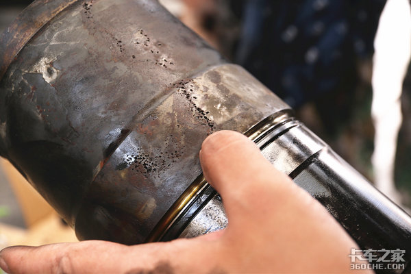

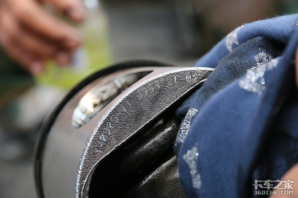

活塞拆解下来后我们惊奇的发现,活塞外壁同样没有磨损情况发生,更细节的是,连零件出厂时的纹理都可以看得一清二楚,拆车的师傅说到:“现在它拿出去卖都没问题,和新的没啥两样。”
在活塞底部还能清晰的看到它的生产代码。

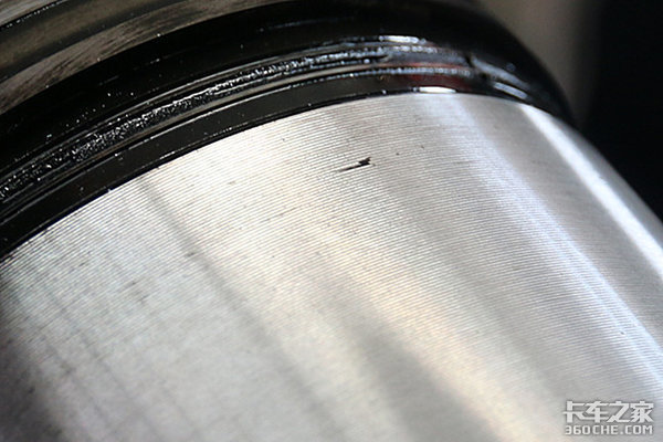

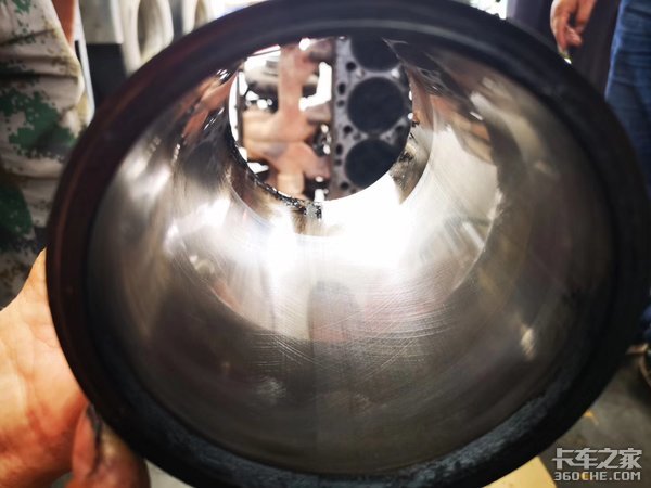

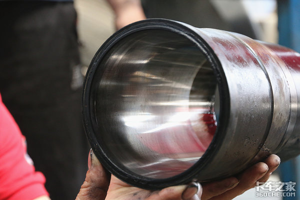

发动机缸筒磨损极小,珩磨纹清晰可见,用手触摸缸筒内壁光滑,上止点处无明显凹凸感。
拆检发现缸筒已出现穴蚀现象,这个并非质量问题,导致缸筒穴蚀的原因大多与冷却液质量以及驾驶习惯有关。聊天中我们发现,刘师傅在驾驶中有拖挡的习惯,这也是造成这一现象的原因之一。

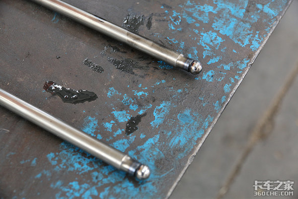

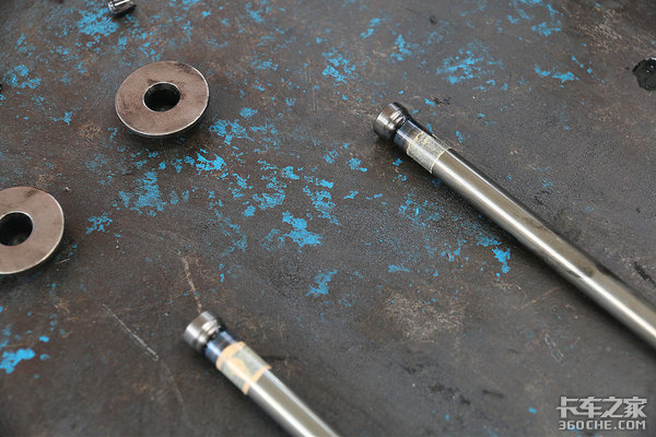

从气门顶杆的状态来看,球头部分以及尾部状态是完好的。

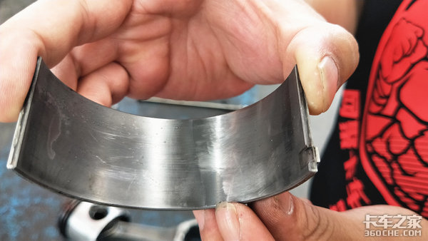

瓦片磨损裂痕,是由于发动机长期怠速低速运转、机油压力不足导致的,未完全燃烧的燃料进入曲轴箱混入机油进一步降低润滑性能;另外,刘师傅在驾驶中有拖挡的习惯,而拖挡和燃烧不正常所产生的震动都在加速这一损坏部分。
原计划是要将零件拆解、清洗再测量的,由于实际各部件并没有磨损现象产生,实际测量就没有必要了,除了以上问题,其他零件并没有什么异常,从中我们能够看出,东风康明斯的发动机的硬件质量还是非常有保障的。如果使用得当,再跑100万公里又有什么问题?
