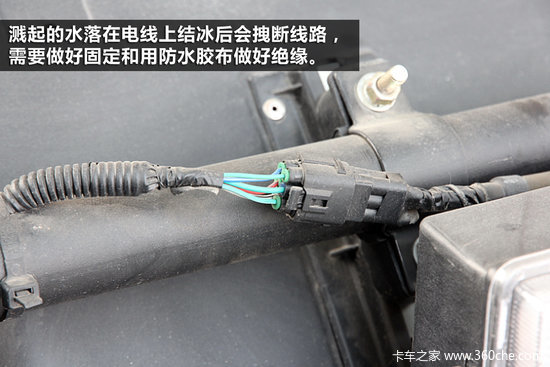

来卡车之家App3.防漏电:电线、传感器包扎防溅水
冬天寒冷的天气让车轮溅起的水花滴水成冰,粘在电线或者传感器上,随着重量的增加会直接拉断这些电线,导致电路甚至是车辆出现异常情况。
解决办法:
(1)用保鲜膜或者防水胶带对涉及到的电线和传感器进行防护。
(2)在容易溅到水的位置涂上一层油,可以防止水粘上去。

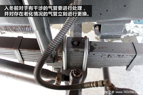

4.防漏气:气管冬天很脆 备足备用件
供气管路随着气温的下降,会变的很脆容易坏。另外对于分泵气路这些关键部位的气管,因为会存在干涉,出现问题的机率比较大。
解决办法:
(1)车上常备气管和快速接头,一旦气路出现断裂可以进行立刻的更换和修复。
(2)提前对车辆气路有干涉的位置进行保护,有问题的管路立刻更换,并备好备用件。
