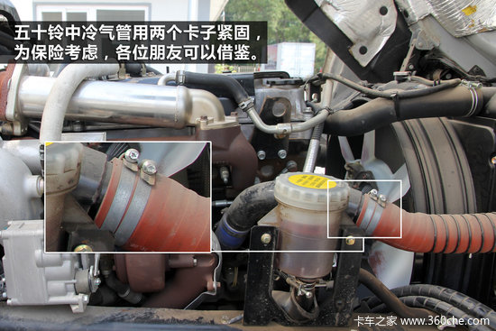

    1.防漏水:紧固接头 最好用双卡
    很多车主夏天的时候使用水作为冷却介质,冬天换上防冻液的时候,如果不对管路以及接头的位置进行检查,容易出现渗漏的情况,影响正常的运营。
冬季行车防漏提前做 水电油气挨个检查
冬季行车防漏提前做 水电油气挨个检查
    解决办法:

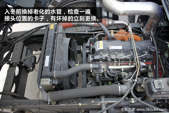

    (1)检查各个管路接头位置是否有渗漏的情况,并紧固接头管卡,最好使用双卡紧固。
    (2)检查管路是否有老化开裂的情况,并对有问题的立刻进行更换。
    (3)检查水堵位置,如果有生锈的痕迹很有可能是出现了渗漏。
    (4)车上最好备几个紧固的卡子,以备不时之需。

    燃油出现渗漏,一般是由于油管老化,被压力撑破或者外力损坏。在入冬之前应该检查高压以及低压油管有无裂纹,如果有就要及时的更换。
冬季行车防漏提前做 水电油气挨个检查
