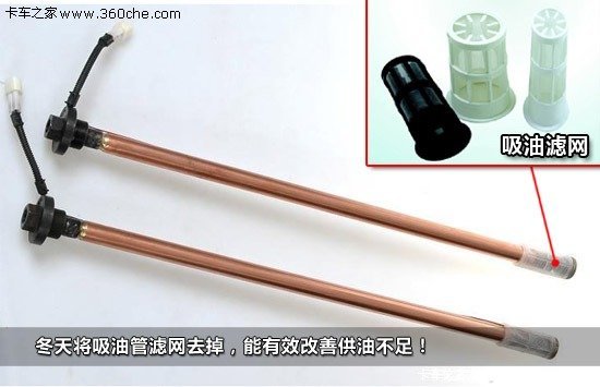

1、拆油管滤网,保通畅
油箱探管底部通常出厂时安装有附加滤网,建议车辆入冬应提前清洗油箱,由于柴油低温稠化,很难通过滤网,应将其拆除。目前主流卡车的油箱探管与燃油表传感器设计成一体,拆装时注意拿取方向,可以从油箱口处观察。

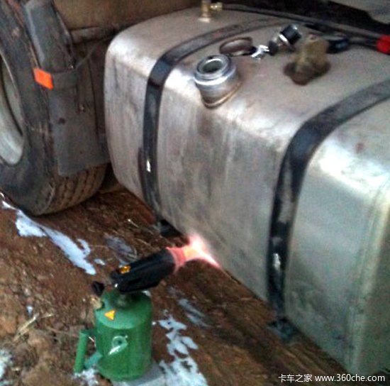

2、明火加热油箱(谨慎使用)
油箱内柴油因气温的稠化凝固现象,明显的特点是容量大,加热升温困难。尤其是过夜后,第二天启动车辆,燃油大范围稠化,需要耗费大量时间来加热燃油。通常的方法是用“喷灯”加热油箱外部,这种方法存在安全隐患,操作需谨慎。

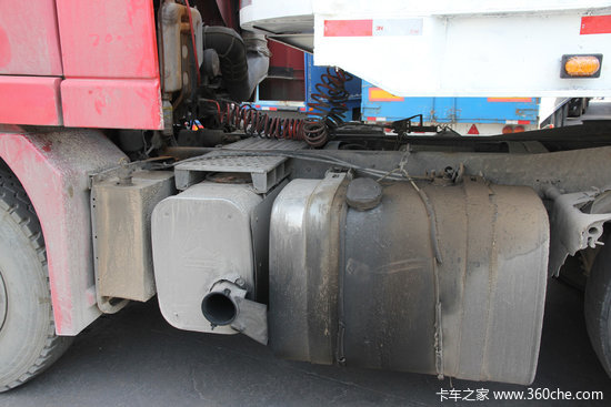

“烤油箱”注意要打开油箱盖通气,要重点加热油箱探管周边范围,分散加热油箱表面,不可局部长时间加热,以免造成火灾。工程塑料材质和有渗透现象的油箱,严禁加热。此外改装排气管直吹油箱的办法也是不错的办法,但只起一定的保温作用,缺点是油箱被熏黑,不适合长时间停车后的冷启动。

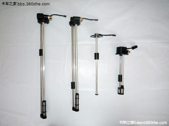

3、改装电加热油箱探管
改装油箱电加热探管已经是比较普遍的方法了,电加热探管也经历了产品优胜略汰的过程。与“刹车淋水器”类似,官方从未认可过,但民间应用已十分成熟。电加热探管大概分为“铜线绕组线”(已淘汰),“高温电阻尼线”,“陶瓷半导体”三种。
早期“铜线绕组式”存在外层绝缘纸容易受柴油浸泡腐蚀,脱落后堵塞油路,淘汰是必然;“高温电阻尼线”由单一电阻线发热,使用时注意,油箱内如果燃油不多,存在发生局部过热损坏;陶瓷半导体材料,目前尚没有见到普及应用,不好评价。
