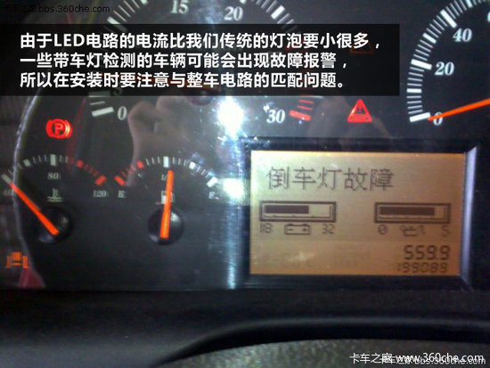

来卡车之家App问题2:电路报警,转向灯闪得快
这个主要是因为LED灯需要的电流小,直接换装成LED灯后,这会造成闪光器的频率会加快。对于一些带尾灯检测功能的车辆来说,也是通过检测电路的电流,系统误认为掉灯,所以报警。
解决方法:可以通过与LED灯并联一个电阻,增加整个电路的电流。但电阻的功率要选好,否则容易烧。由于LED灯的使用越来越普遍,一些整车厂在设计的时候也开始考虑使用LED灯的因素对整车造成的影响。
