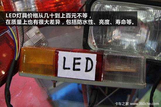

● LED价格、质量差异大
从网友们反馈的购买价格我们就可以看出,LED产品的价格差异很大,LED厂家的人介绍说,现在用作卡车尾灯的LED产品差异较大,以一套尾灯灯具为例,市场上最低的成本价只有不到10元,而好的LED灯具成本就达到上百元。
劣质LED可能出现的问题
正所谓“一分钱一分货”,劣质的LED产品在质量上也有很大的差异。
1.亮度低。灯光对行车安全有着非常大的重要性,《GB4785-2007汽车及挂车外部照明和光信号装置》中对汽车灯光也做了非常详细的规定。但一些劣质的LED灯亮度上会达不到使用的要求。
2.使用寿命短。这也是很多网友反映的一个问题,就是寿命并没有大家介绍的那么长,和普通灯泡寿命差不多,这其实主要就是质量的问题。据介绍,中等质量的LED灯使用寿命将达到2万小时,能够满足4-5年的使用,而劣质的可能两三个月就会出现灯光变暗或不亮等情况。
3.防水性差。LED灯要求很高的防水性能,劣质LED在这方面都做得不好,卡车工作环境复杂,很容易造成水汽进入,影响LED的使用寿命。
4.使用劣质材料。除了LED灯,一些厂家在其他部分会采用一些劣质的元件来降低成本,这样会出现以下几个问题。
① 怕晒,容易造成灯罩老化。
② 怕油,灯罩抗腐蚀性较差
③ 怕强光,容易造成灯罩褪色
④ 电路板电线太细,或用铁、铝等材料代替铜线,容易造成线路故障。

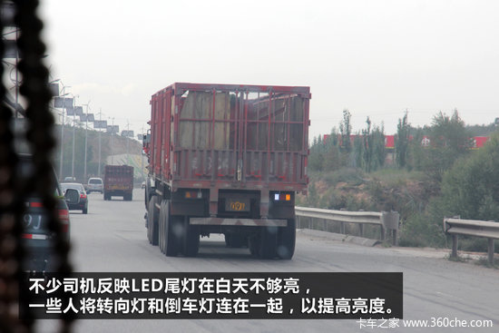

问题1:白天不够亮。
不少卡车司机为了解决这个问题,将倒车灯和转向灯的线接在一起以提高亮度,但这种连接方式存在一定的安全隐患。

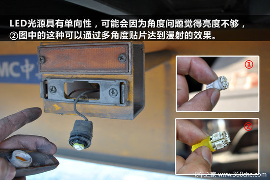

这个可能有两个原因:
第一,LED灯泡的质量问题,上面已经说了,LED的价格差别特别大,成本从几块钱到上百元,很大的一个差别就在亮度上。还有质量差的使用时间不够长,用一段时间就会出现亮度减弱。
第二,LED的安装问题。LED具有单向性,当角度偏一些时会出现警示效果不明显。如果是采用图中多角度贴片式LED,通过反射镜的反射,能够达到散射的效果。

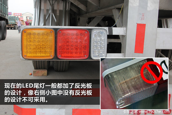

现在的LED尾灯一般都加了反光板的设计,很好的弥补了这种不足,像上图中的右侧小图中没有反光板的设计容易造成后车看不清的情况,不可采用。
