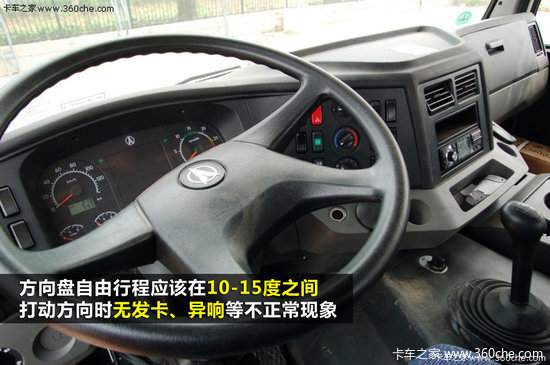

8.方向盘的检查
左右转动方向盘,转向轮没有发生偏转,这一空转的角度,称之为方向盘自由行程或游动间隙。这一角度应该在10-15度之间。

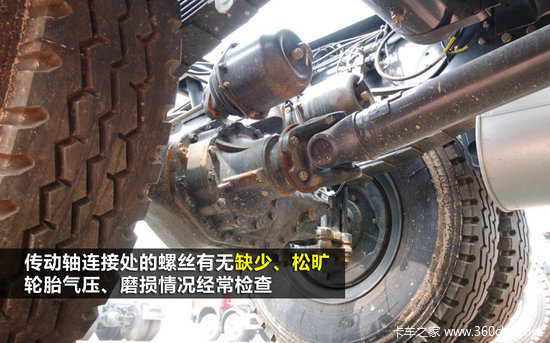

10.传动轴和轮胎的检查
检查传动轴大螺母、各位置螺丝、半轴螺丝、轮胎螺丝等各个部位,重点检查连接处的螺丝有无短少、松旷,对于发现的问题,应该及时进行紧固或者更换。每天对轮胎气压、磨损情况做到心中有数,对于轮胎上的夹石、异常磨损和裂痕应该清除并找出原因予以排除。制动鼓和轮毂检查有无裂纹和甩油的现象。

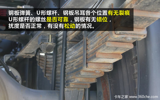

11.钢板弹簧、U形螺杆、钢板吊耳
检查钢板弹簧、U形螺杆、钢板吊耳各个位置有无裂痕,U形螺杆的螺丝是否紧固可靠,钢板有没有错位,扰度是否正常,有没有松动的情况。

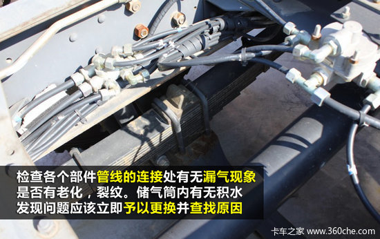

12.驻车制动、制动管路、制动阀、储气筒
检查各个部件以及管线的连接处有无漏气现象,管路是否有老化,出现裂纹。对储气筒进行防水是每天都要进行的工作,发现问题应该立即予以更换并查找问题。

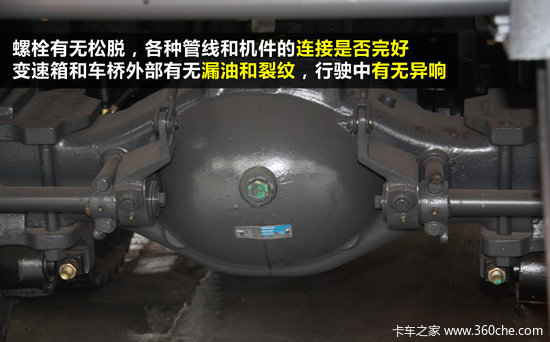

检查螺栓有无松脱,各种管线是否完好,变速箱和车桥外部有无漏油和裂纹,在行驶中注意听有无异响。
